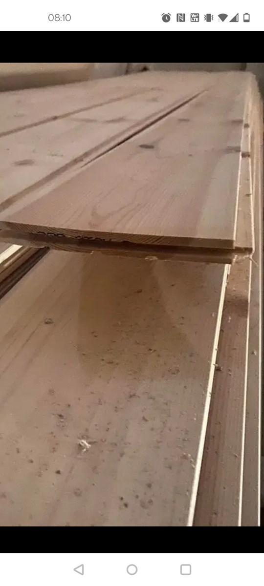

Jeg har søgt online men ikke fundet svar på hvorfor man ikke bruger profilbrædder som gulv? Dvs høvler lidt af feren så brædderne kan sættes tæt sammen og sømmes fast i underlaget, fx en gulvspånplade.
Er det fordi profilbrædder er for tynde og vrider sig eller?
Og et opfølgningsspørgsmål er: Jeg har fundet en der sælger fyrretræsgulv brædder i 130mm bredde og 14mm tykkelse ret billigt. Jeg har ikke så meget erfaring med gulv, men hvis det er massiv fyr i kun 14mm tykkelse, kan det så lægges og blive liggende, hvis fx profilbrædder i ca samme dimensioner ikke kan?
