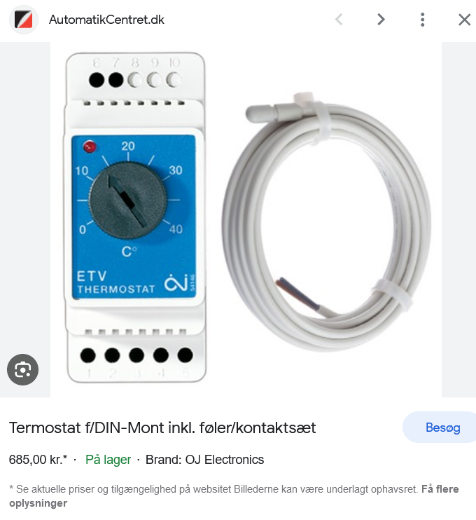

Hvilken termostat skal bruges til at regulere strømmen (temperaturen) i varmeledningen?
Gulvvarmetermostat med ledningsføler?

Jeg. checker lige om det fabrikat, der er anvendt, er selvregulerende. Ellers ser det ud til, at det blot er en termostat med føler af samme type, som anvendes til gulvvarme.
Hvis du vil spare på elregningen, sætter du en termostat på der måler på lufttemperaturen under huset. Det skal være en med god nøjagtighed så du kan sætte temperaturen tæt på 0 grader (fx 2-3 grader).
Selve reguleringen tager kabel sig af automatisk. Når det bliver varmt løber der mindre strøm igennem. Men der vil altid løbe noget på tidspunkter, hvor der ikke er brug for det. Der er reelt ikke mange dage med frost i en dansk vinter, så have den tændt hele vinteren
Termostaten skal IKKE være tæt på vandrørene. Hvis den placeres tæt på rørene vil opvarmningen "snyde" føleren, så den skal sættes på en højere temperatur fx 8 grader for at være tændt ved minus 1 grad. Det vil betyde at kabelet bruger strøm på tidspunkter hvor der ikke er brug for det, fx når luften er 5-6 grader.
Det lyder fornuftigt.
Er det ok at bruge en termostat med ledningsføler som den type, der anvendes ved gulvvarme? Og så blot lade føleren sidde frit i luften under huset?
Jeg kender ikke omtalte føler, men den kan sikkert bruges. Kan temperaturen sættes på 2-3 grader?
