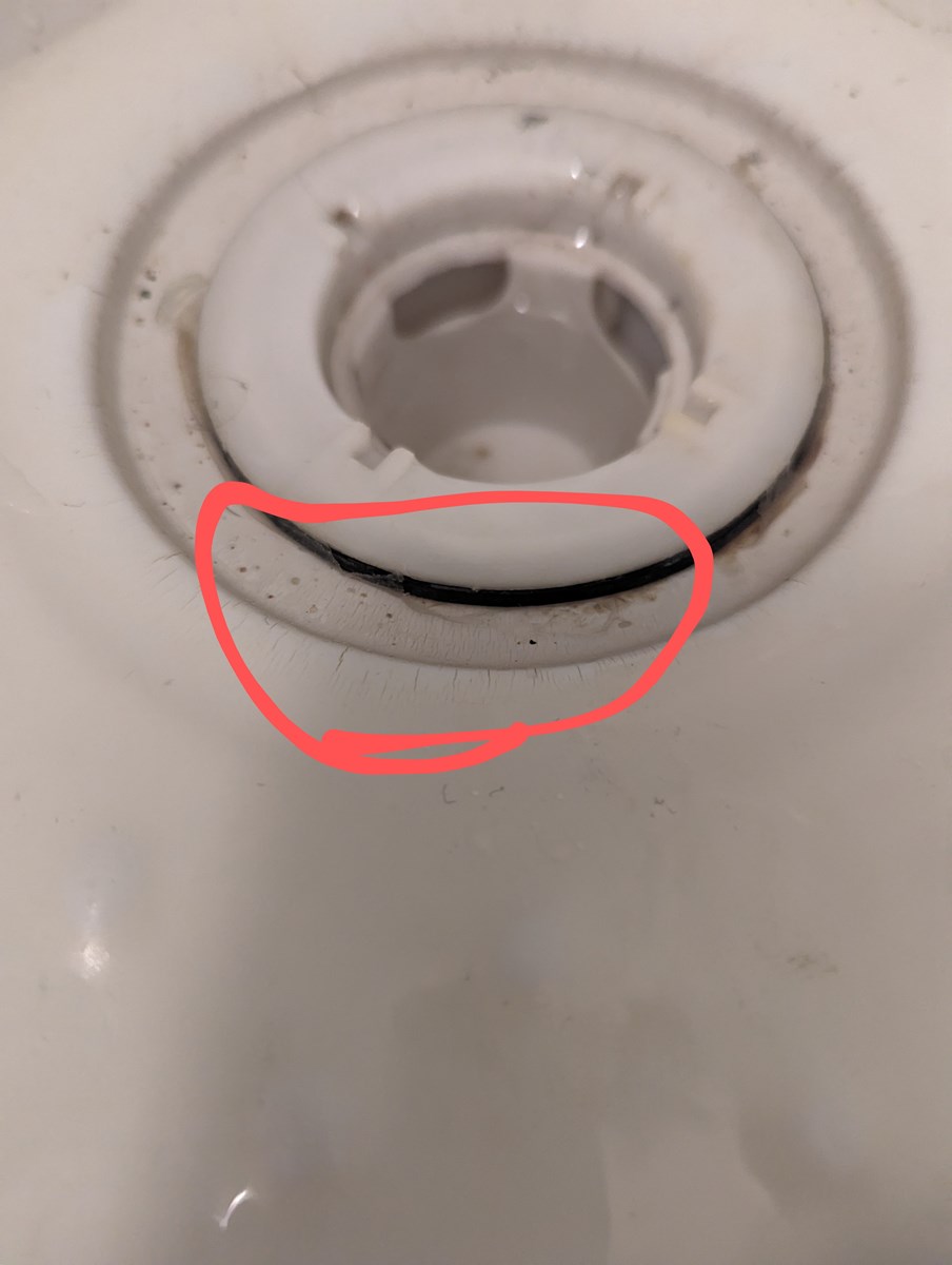

Har dette afløb fra.min brusekabine og er lidt bekymret for det mellemrum som ses på billedet
Men hvis der ligger vand i "randen" rundt.om løber det ikke ud men er det normalt set ser sårn ud?
Du skal bare spænde selve det runde i midten, det skal drejes med uret.

Tak for svar men synes ikke jeg kan rykke med den med fingrene ihvertfald🥴men er det farligt som det er nu da jeg mener det har været sådan hele tiden

 Det kan lave store skader hvis afløbet er utæt, så vandet løber ud under brusekabinen.
Er det umuligt at spænde det sammen, kan en løsning være at få det fuget med en god fugemasse, så det bliver tæt, du skal gøre det hele så rent som muligt først.

 Men er netop i tvivl om den er utæt og om man kan konkludere det alene af billedet for har ikke oplevet der løber vand ud under kabinen eller dårlig lugt og den sidder nærmest sådan forhøjet hele vejen vejen rundt
Det er jo ikke sikkert den er utæt, men muligheden er der.
Kan du ikke komme til at fjerne en dækplade, så du kan få et kik under brusekabinen?

 Jeg tror ikke som sådan den er utæt for vandet taget lang tid om at komme ud og vand ligger tit i den ring rundt om hvis det giver mening.. mit spørgsmål er mere om det er normalt  der er sådan en sort stykke og den er lidt hævet i forhold til resten?
Har en udlejer der tror han er vvs uden at være det så jeg vil helst røre ved så lidt som muligt
