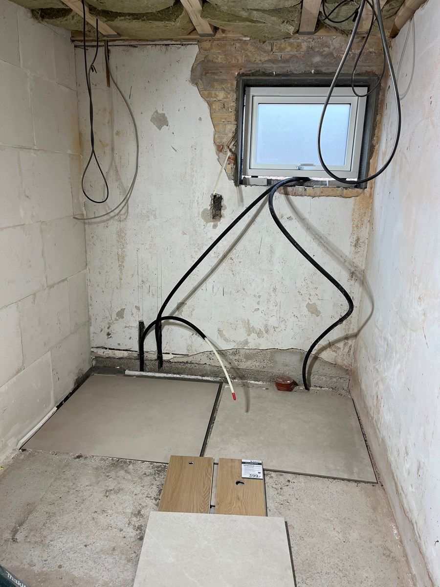

Hej alle sammen.
Jeg skal have placeret en udsugning men er blevet i tvivl om hvor den skal placeres 😅
Jeg havde tænkt oppe i Venstre hjørne? Men det er lige gået op for mig den nok kommer til at sidde i vådzonen😅
Der bliver 231 cm fra færdig guld til loftet.
Op igennem etagedækket er ikke en mulighed da der kun 16,6 cm limtræ bjælker som er lægtet på siden af ydervæggen med et spærtræ i samme højde højde.
Nogle gode råd?

Udsugning i loft? Så er over badet da perfekt
Ja men kan man dimensionere det ned til 50 mm så? Fordi så jeg sagtens få det ud igennem etagedækket :-)?
