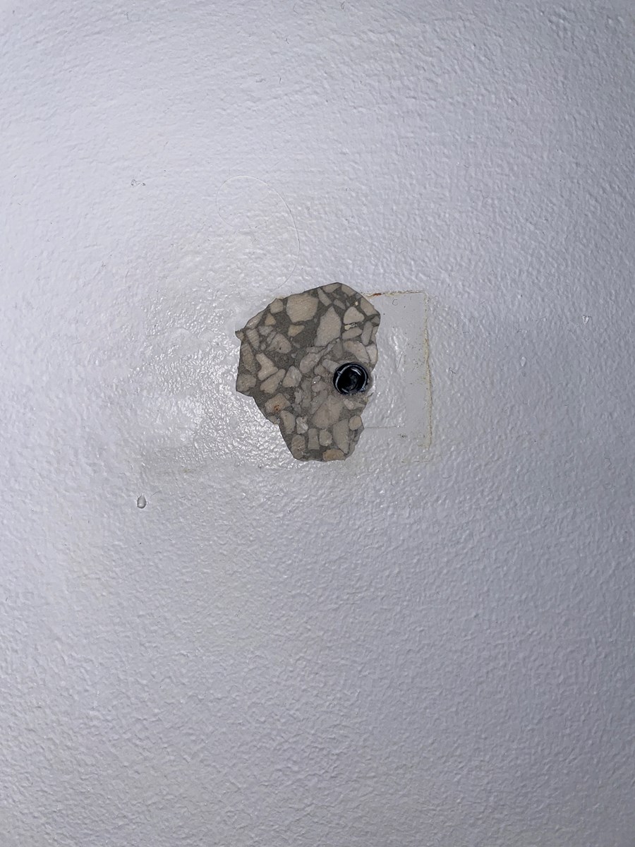

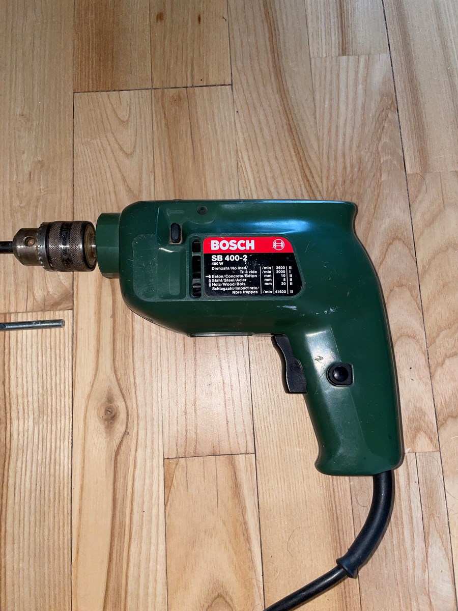

Jeg skal have et skab op, men min boremaskine vil bare ikke igennem væggen. Ud fra mine bedste evner kan jeg fortælle at væggen er terrazzo, og jeg bruger en maskine med slag.
Er der nogen der kan fortælle mig hvad jeg gør galt? Jeg kommer cirka 1cm ind i væggen og så sidder jeg fast.
Billede 1: et eksisterende hul i væggen, for at vise hvad jeg tror er terrazzo.
Billede 2: boremaskinen.

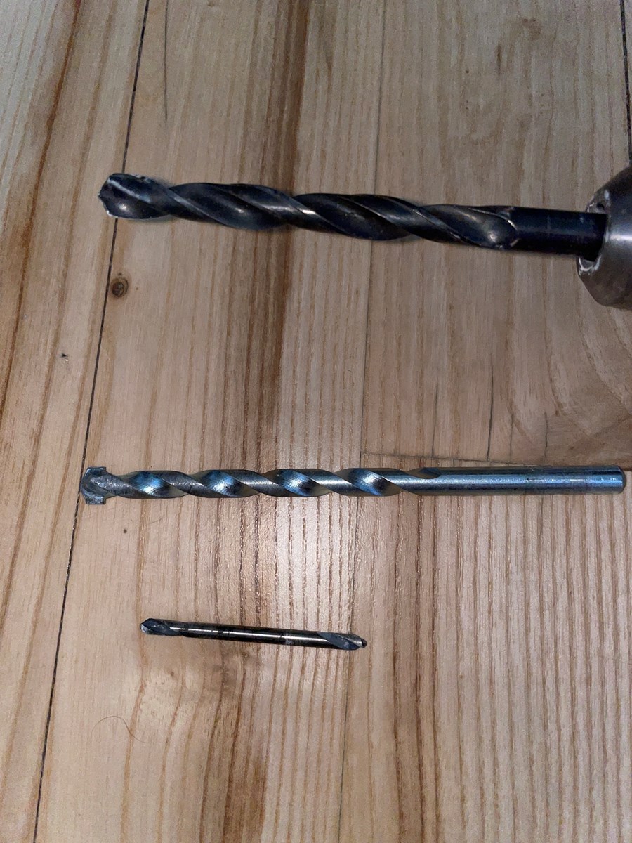

Billede 3: de bor jeg har prøvet.
Jeg har en idé om at der skal bruges diamantbor, er det korrekt?

Du skal have fat på en borehammer, kan leje en i et byggemarked, eller hvis du bor til leje, kan du nok låne en af  viceværten.

Har du prøvet med slagboremaskinen og et vidiabor Det midterste i billedet med bor. Du skal ikke trykke voldsomt hårdt på boremaskinen, når du borer. I øvrigt kan jeg anbefale den Bosch, der er anbefalet.

Den maskine, du kan anbefales at bruge er denne BoschDen kræver bor med en SDS hals, som kan købes i sæt. Den kan absolut anbefales. Det vidiabor, jeg har omtalt, er bor der holder længe. Boschen kan også bore og skrue.
De bor Thomas_Mygind anbefaler er beregnede til at skrue på en vinkelsliber.
