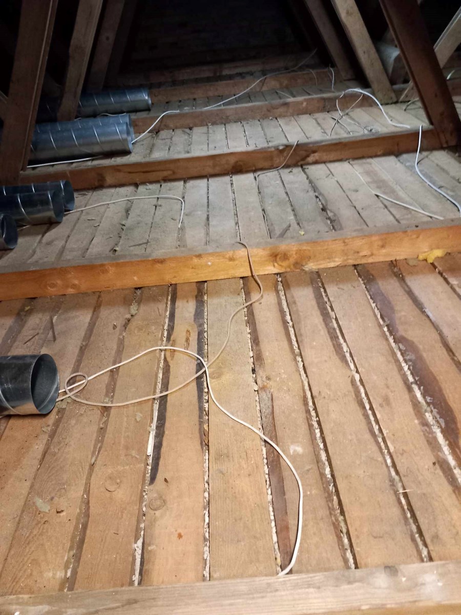

Jeg er igang med at installere et varmegenvending og samtidigt efterisoler vores 60erne hus.

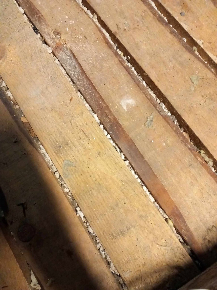

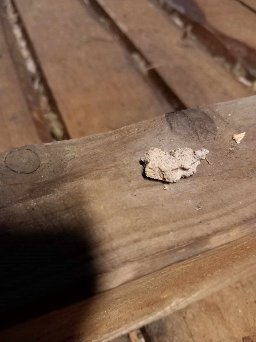

Jeg har dog lagt mærke til et lag af små hvide cement agtig sten der ligger overalt under brædderne på loftet. Før jeg går amok med at bore huller til ventiler vil jeg sikre mig at jeg ved hvad det endelig er jeg borer i.
Er der nogen der ved hvad de er (se vedhæftet billedere) ?
Vi har et nedsænket loft der består af
1. Troldtekt
2. Gamle loft (Træ eller gips afhængig hvor man er)
3. Gammel alu dampspærre
4. 100mm rockwool
5. De ukendte sten
6. Loftbrædder (som jeg heldigvis kan træde på uden af falde ned :) )
Det ligner da et gammelt pudset loft fra "bagsiden" Er det ikke bare noget mørtelklumper?
Mange hilsner Kovas,
I et demokrati må alle lyve.
KK Steincke.
Som Kovas skriver, har du pudsede loftet, under brædderne er der sømmet rørmåtter, som så er pudsede, så det er bare rester af den puds der er kommet op mellem brædderne.
je_ns skrev den 24-09-2023 21:15:46
 Tak for svaret kovas og je_ns og tror i har ret (y)
