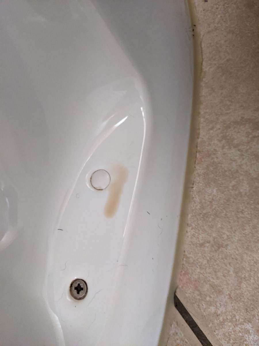

Toilet der lækker fra skruerne Fonzelius 231 3200 24-09-2023 17:48 HejVi har et Ifö Sign toilet, der lækker vand ud på gulvet fra skruerne som går ned i gulvet. Vi synes det sker, når vi trækker ud. Er der nogen, der har prøvet det eller kender til det problem, og ved hvordan man fikser det? Vh Anders 9 svar Følg tråden Annonce Annonce Annonce

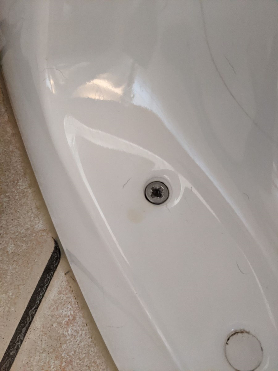

Superdiy 2529 4200 24-09-2023 19:02 Er dit toilet revnet? Ellers kan det ikke lade sig gøre da der ikke er vand i nærheden af skruehullerne. Den sorte linie på billede 2 er det snavs eller en lang revne? Selvbygger med stort S.
Kolding75 749 6000 24-09-2023 19:12 Hvis kloaktilslutningen ikke er helt tæt, så kan der komme vand / fugt ud under toilettet, som så igen vil fordampe eller presse sig ud omkring skruerne. Toilettet skal afmonteres, og så skal tilslutningen gennemgås for utætheder. Jeg vil gætte på, at der er godt og grundigt ulækkert under det toilet.. Hellere leje end at bo på gaden.

Kolding75 749 6000 24-09-2023 20:39 Fonzelius skrev den 24-09-2023 19:45:16Er der noget særligt jeg skal gøre for at afmontere, udover skære fugen op, lukke for vandet og løsne skruerne?Nej, men hvis jeg var dig, så ville jeg have noget sugende (gulvklud og spand) ved hånden, inden du begynder at skære i fugen. De sorte flisefuger i gulvet er våde, så der kan gemme sig en klam overraskelse bag fugen..Du bør desuden overveje ikke at fuge hele vejen rundt næste gang. Hvis der er et usynligt hul i fugen bag toilettet, så har fugt fra kloaken et sted, det kan undslippe. Hellere leje end at bo på gaden. Annonce
