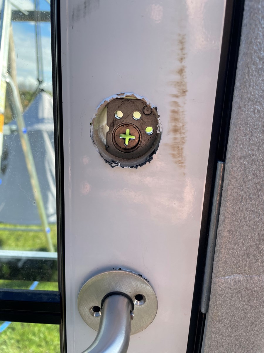

Jeg har købt en ny dør til mit skur som jeg skal til at sætte i.
Den står på en palle og jeg skal have taget døren af så jeg kan montere karmen.
Men mit store problem er at jeg ikke kan åbne døren, jeg har prøvet at sætte cylinder i, begge pile pager ned, men jeg kan ikke få den åbnet, har os prøvet med en skruetrækker.
Jeg gør sikkert bare noget forkert, nogen der ved hvorfor?
Kik på slutblikket fra indersiden. Hvis låsepalen er synlig skal du med en skruetrækker dreje delen med krydset til døren er låst op.
Kan du fortsat ikke åbne døren er det fordi den står skævt så den binder.
Døren skal i øvrigt side i karmen når du monterer, ellers er det håbløst at få til at få døren til at lukke ordentligt.
Selvbygger med stort S.
Døren behøver ikke sidde i karmen når du montere den hvis du gør det rigtigt. Det gør det bare ekstra meget besværligt og bøvlet..
1) Start med at montere den med klodser/kiler så døren sidder præcis hvor du vil have den. Tjek med tømmervinkel og vaterpas.
2) Derefter skrues karmen fast i hængselssiden. Kun hængselssiden !
3) Sæt tømmervinkel og vatterpas på rammen igen og juster evt. klodserne/kilerne så karmen er præcis 90 grader og i vatter.
4) Fastgør karmen modsat hængselssiden.
5) Sæt døren på.
Sådan gør tømreren og jeg har selv monteret flere hoveddøre på den måde med stor succes. Nemt og hurtigt.
