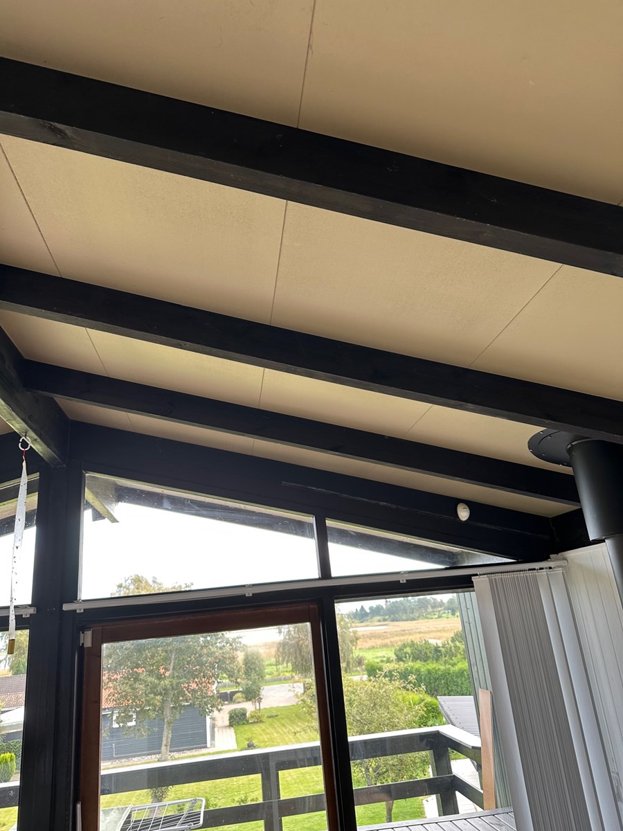

Vi har idag et loft i vores sommerhus der er med fritlagte spær til kip. ( se billede)
Opbygningen er fra toppen
B6 Eternit plader
38/56 lægter på kryds
75 mm mineral uld
Alukraft
Melamin Spånplader ( de grønne på billedet)- ( ved ikke om de er diffusions åbne eller om de virker som dampspær?)
58 X 120 mm spær
Konen vil gerne have et træloft sømmet up på spær nedefra ( hun siger at spærre samler skidt samt edderkoppespind  :-))
Dette vil jo give mulighed for at isolerer med yderlig 120 mm rockwool mellem spærene. ( de 75 der er nu holder ikke super meget på varmen:-()
Spørgsmålet er om det bare er at gå igang , og om om jeg skal sætte en dampspær mellem loftbrædder og Spær.
Vi bruger sommerhuset næsten hele året og når vi ikke er her om vinteren holder vi min 12 grader på huset.
Nogen forslag på hvordan jeg laver den bedste / rigtige løsning?
