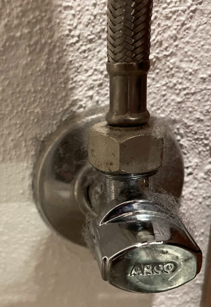

Hvordan lukker jeg for vand til wc?
Jeg vil afmontere cisterne for at afkalke den.
For at jeg kan gøre det skal jeg jo lukke for vandet til wc.
Der er sådan en lille ballofix-lignende hane til wc'et. Når jeg lukker for den kommer der stadig vand ind i wc.
Selve hanen kan drejes 90 grader. På billedet herunder er den vist i "lukket" tilstand, men der kommer stadig vand ind.
Er hanen defekt og skal udskiftes? Eller er det mig der skal gøre noget andet/mere end blot at dreje hanen?
OK. Det ser ud til, at det simpelthen er plasticvrideren der bare drejer rundt. Jeg fik taget den af. Bagved sidder den rigtige lukkemekanisme. Den kan drejes med en svensknøgle
