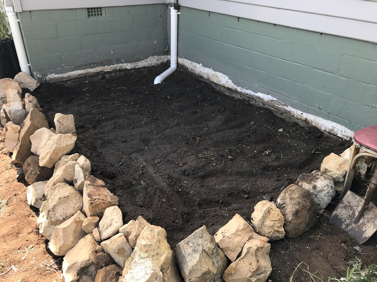

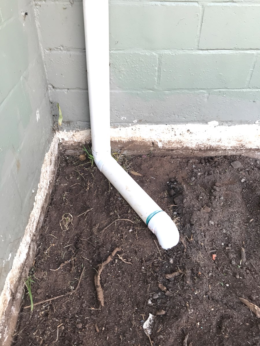

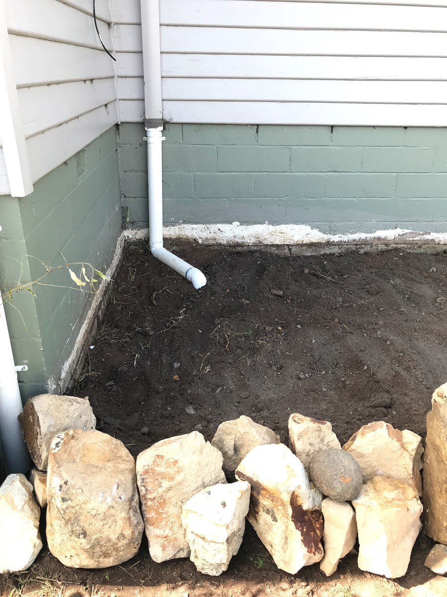

Hej! Vi bor pt i australien og vil h’erne lave et lille område med fliser udenfor vires soveværelse. Det er cirka 3x2 meter. Det er svigermors hus, og vi må ikke ændre på noget. Hun har lige fået opsat en vandopsamlingsbeholder og de har i den forbindelse “nedgravet” et par nye rør et nogle steder. Desværre har de lagt en del af pvc rørene meget højt lige der hvor vi vil have en lille veranda (se fotos). Ingen ved hvorfor. Det bliver ikke ændret desværre. Det er blevet diskuteret.
Mit spørgsmål er, hvordan kan jeg sikkert lægge fliser ovenpå så røret ikke ødelægges pga tryk? Vi skal bruge området til bord og bænke, lidt potteplanter, grill, og vil h’erne kunne stille ting ovenpå fliserne over røret.
