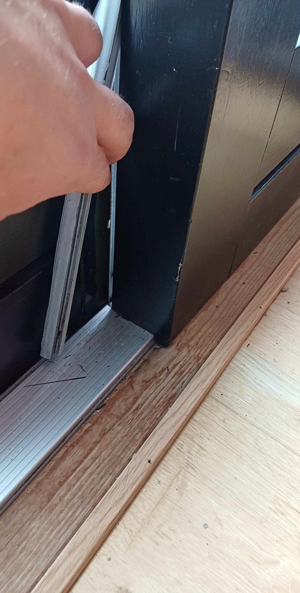

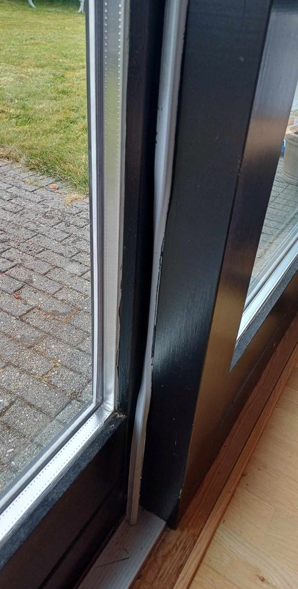

Hej. Min liste i skydedøren har sluppet, nu vil jeg prøve at lime på igen, hvilken slags lim ville i anbefale? Og hvordan ville i gøre? Tror ikke jeg sådan lige kan få døren af så jeg tænkte at sætte en klods i spænd mens limen hærder
Det bedste ville være hvis du tog døren af og satte listen på plads. Så ville du også kunne se om det er nødvendigt med lim af en slags. Desværre er skydedøre meget besværlige at arbejde med.
Hvis du vælger at lime listen på uden at afmontere døren, så brug kontaktlim det skal ikke side i spænd, men ellers sidder listen vel i spænd når døren er lukket?
