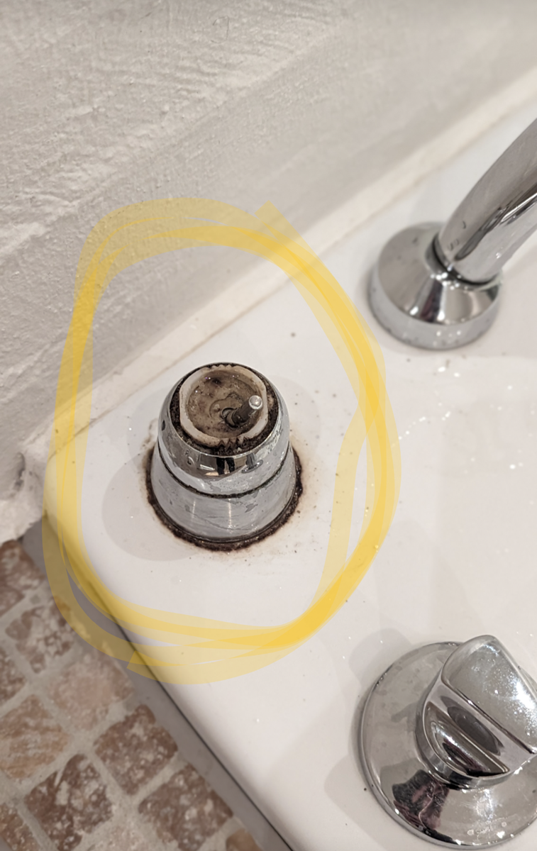

Hvordan i hele hule h#####e skiller jeg denne her ad?
Kære genier - i har så ofte hjulpet en stakkels fumlefinger
Ja, der kommer kun varmt vand ud, og jeg vil gerne skille den ad og afkalke og pille lidt, men jeg kan simpelthen ikke finde ud af hvordan jeg får den skilt ad.
Hvad hedder den, iøvrigt, sådan en dims? Så jeg kan søge lidt på den eller finde en ny og på nettet?
Så vidt jeg husker skal den skrues af.
Brug en polygriptang til formålet og sku den øverste chrom-ring af.
@thomas_mygind - mange tak, du havde helt ret. Man kunne skrue den af med en tang, og så gav resten sig selv. Til andre med samme problem, så var det selve grebet, der ikke længere greb ordentligt fat om splitten længere nede, så grebet skal skiftes, resten virker.
