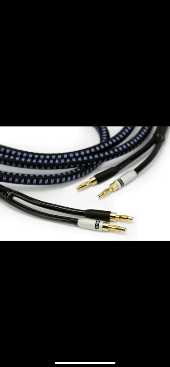

Konvertere højtaler kabler HrT 2480 3400 21-09-2023 11:30 Jeg har højtalere med klassisk kobber kabel. Kan jeg konvertere disse til normale højtaler-Jack type kabler (dem, der passer ind i fjernsyn og lignende - ikke mini Jack) 22 svar 1 2 3 › » Følg tråden Annonce Annonce Annonce
jenshøj 3604 4800 21-09-2023 12:00 Du kan godt sætte bananstik på dit kabel, men har nu aldrig set et TV, som har udgang til disse. TV vil hellere ikke have en forstærker, som kan drive højtalerne.
GodeVen 4376 5220 21-09-2023 12:11 Det er mange år siden jeg har set et fjernsyn med udgang 4/8 ohms højttalere. Derimod er det meget almindeligt med udgang til højttaler med indbygget forstærker. Hvilket TV er det?
DLG 1170 2400 21-09-2023 14:00 Det er jo nemt nok at lodde to kobber kabler sammen. Men jeg ville nok lodde det sådan, så det tunge kabel kan ligge på gulvet, så det ikke trækker i det lille bananstik og så lade det tynde kabel med stik være så langt, så det kan når fra gulvet og op til stikket på TV.
GodeVen 4376 5220 21-09-2023 14:45 Det letteste er at købe bananstik med skrueterminaler som dette. Det kan klare mindst 4,5 kvadrat, så det er bare at skrue det på det bestående kabel. Så vil højttalerne kunne tilsluttes en traditionel forstærker. https://www.avxperten.dk/bananstik/bananstik-metal-goobay-roed.asp Annonce
HrT Trådstarter 2480 3400 21-09-2023 21:50 GodeVen skrev den 21-09-2023 14:45:15Det letteste er at købe bananstik med skrueterminaler som dette. Det kan klare mindst 4,5 kvadrat, så det er bare at skrue det på det bestående kabel. Så vil højttalerne kunne tilsluttes en traditionel forstærker.https://www.avxperten.dk/bananstik/bananstik-metal-goobay-roed.aspFedt! Det er et samsung, men det er også samme type stik der bruges til streaming forstærkere vil jeg mene. Der er nærmest intet der bruger de gammeldags stik
kaffemand 566 4100 22-09-2023 09:56 Du kan også hente dem lidt billigere i den blå kirke. det har jeg gjort og er super tilfreds med dem.https://www.biltema.dk/bil---mc/bilradio/bilradio-tilbehor/bananstik-2-stk-2000032930
polobjørn 1977 4230 26-09-2023 16:25 De stik som er vist på billedet er IKKE højtalerstik men phonostik også kaldet rca stik og på Samsung tv bruges de normalt til igangsat signaler og IKKE til udgangeSamsung benytter kun mini Jack stik på ældre modeller tv til hovedtelefoner - på nyere er der ikke mulighed for det - der er kun en digital udgang som kaldes toslink som benyttes hvis du f.eks.. vil tilslutte en sound bar "AUTOELEKTRIKEREN"
HrT Trådstarter 2480 3400 26-09-2023 17:27 polobjørn skrev den 26-09-2023 16:25:10De stik som er vist på billedet er IKKE højtalerstik men phonostik også kaldet rca stik og på Samsung tv bruges de normalt til igangsat signaler og IKKE til udgangeSamsung benytter kun mini Jack stik på ældre modeller tv til hovedtelefoner - på nyere er der ikke mulighed for det - der er kun en digital udgang som kaldes toslink som benyttes hvis du f.eks.. vil tilslutte en sound bar Du har skam ret! TAK! Jeg skal fra ab højtaler kabel til en media streamer (nok sonos). Er det rca kabler det hedder?
