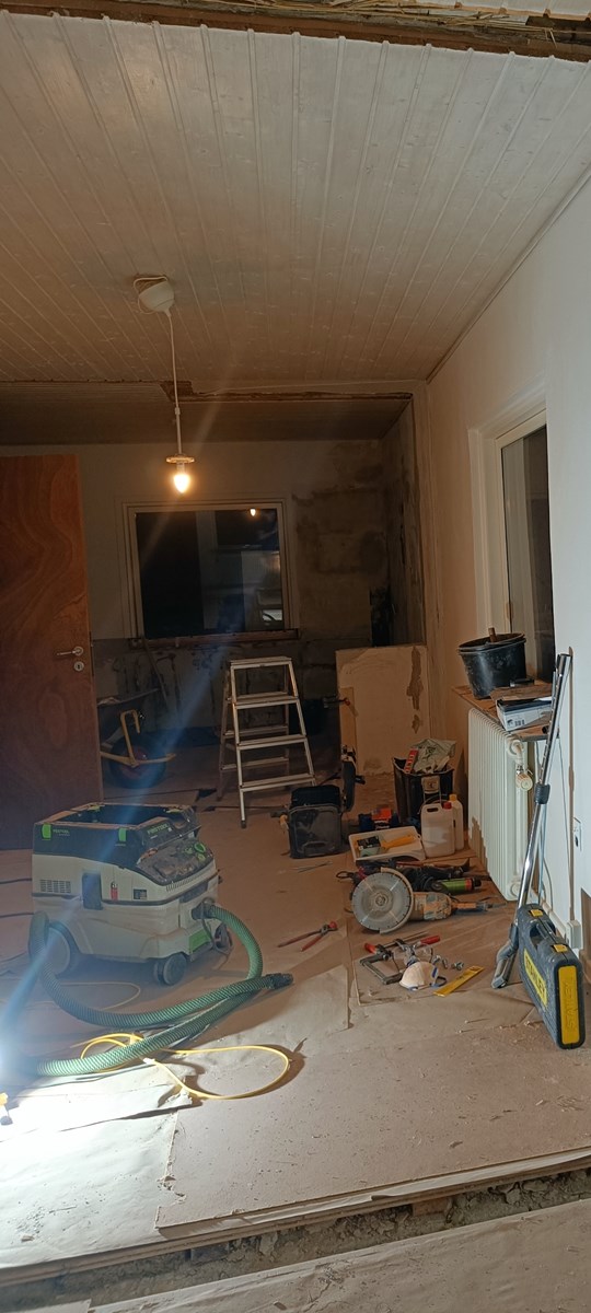

Jeg har revet et par vægge ned og skal nu til at afslutte gulvet.
Har 2 steder gulvet skal afsluttes efter væltet væg. Min tanke er at flytte gulvet henover den ene "revne" i gulvet og så ligge nyt gulv ved den anden væg.
Men hvad skal jeg ligge i revnen? Tænker lægter til at nå korrekt gulv højde, men skal der noget ovenpå lægterne?
Hvis du kan lægge nogle lægter/strøer med samme højde som eksisterende vil det være godt.
Hvis du mangler nogle millimeter, kan du jo supplere med masonit eller krydsfinerplader - alt afhængigt af hvor meget det er.
Vi skal ikke hjemad, vi skal fremad
Det ser ud til at gulvet ligger på strøer. Så kan du dreje nogle lægte stumper ind under dit nuværende  gulv, presse dem op imod med kiler, og så har du et godt underlag med samme højde i begge sider. Så må du lægge spånplade eller hvad det nu er til underlag for gulvet.
Men først skal du sikre dig at gulv højde i begge tidligere rum er den samme. Eller kommer det til at se lidt sjovt ud.
Er det ikke samme højde så må du nok tage det mindste gulv op og rette det til så det er samme højde.
