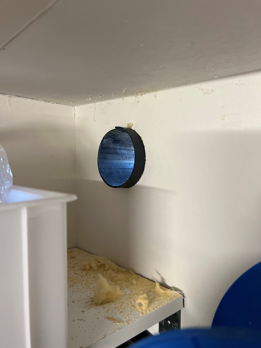

- Blæser/udluftning på badeværelse lukker kold luft ind så det nogle gange kan blive ret koldt på badeværelset. Når det sker i vinterperioden er det oftest så voldsomt at gulvvarmen har svært ved at holde rummet varmt, og at badeforhænget blafrer, det stopper så hvis man tænder ventilatoren, og begynder igen når den slukkes.

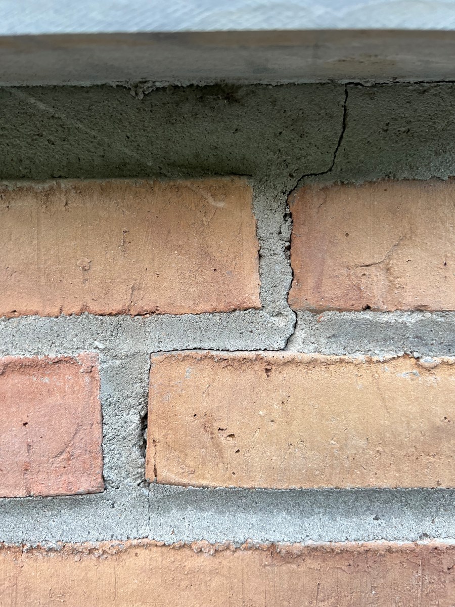

- Udvendige fuger på hjørnet af huset ser ud til tidligere at være blevet lappet, og det ser ud til der er nye på vej, derudover er der en skruk fuge under et vindue.

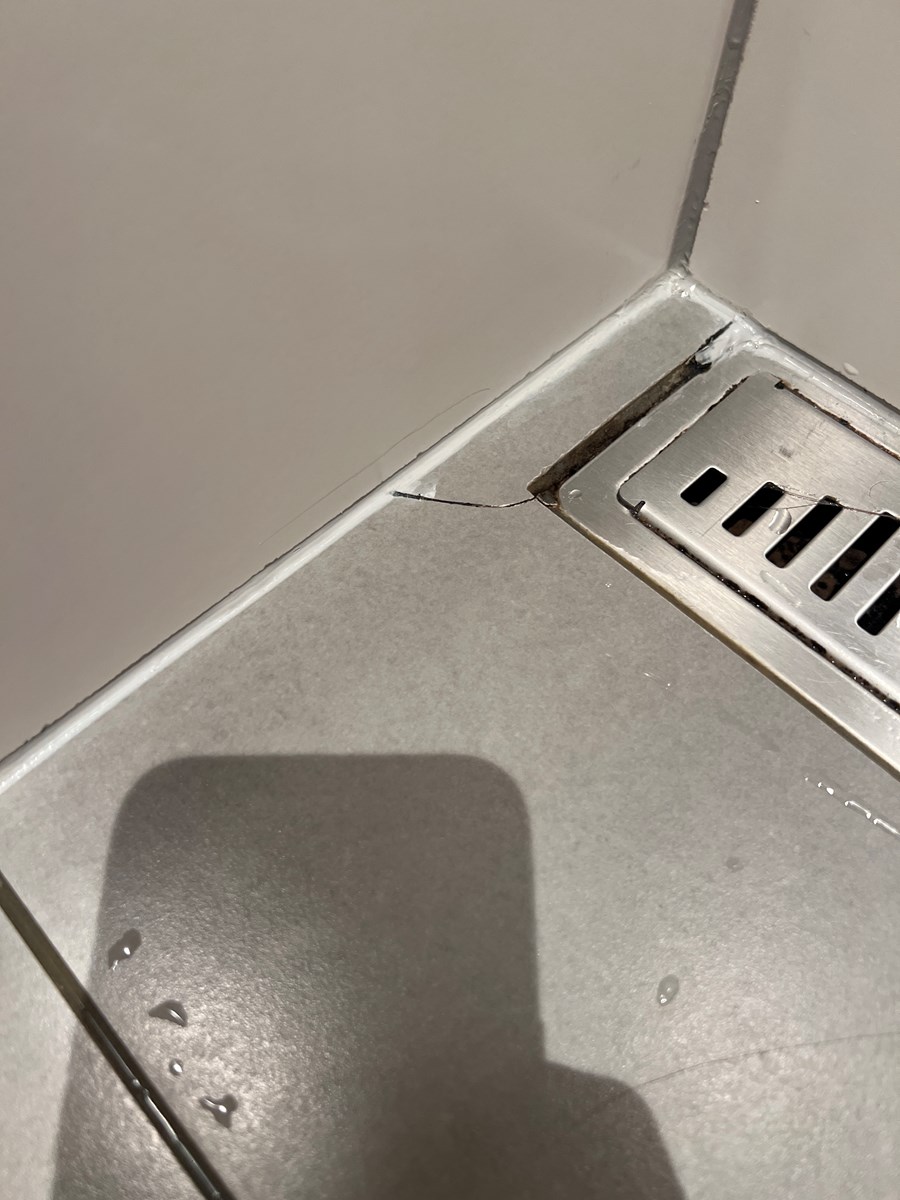

- Der er en flise på badeværelset der er “knækket” i hjørnet, da flisen er skåret meget tyndt.
Emhætte og ventilator på badeværelse mistænkes for at være grundet turbulens på taget, og jeg mistænker det for at det er taghætterne der er placeret forkert. Dem der har bygget huset mener at der er lavet om på det ovenover emhætten, men det er ikke sket i den tid jeg har ejet huset, og inden jeg overtog huset var det firmaet som byggede huset der ejede det og lejede det ud. Jeg har også set noget korrespondance med en af mine naboer, hvor firmaet selv foreslog at det kunne være grundet turbulens.
