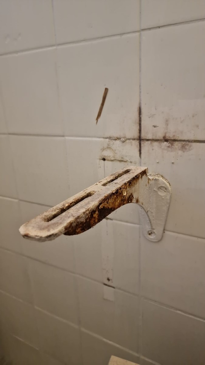

Gode idéer til at fjerne den her javertus?

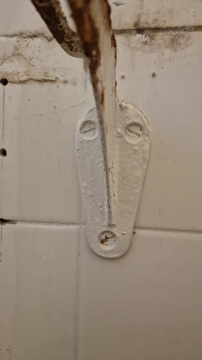

Er igang med at rive badeværelset nænsomt ned - under vasken som fint kom ud, så sad der den her gamle vinkel - som nok har holdt den oprindelige vask fra 1965. Ser ud til at være fyret i væggen med 3 kæmpe skruer med lige kærv.
Problemet er at det sidder vanvittigt godt fast - samt væggen ikke er særligt tyk, og støder op mod køkkenet. Jeg kan ikke bare rive i den eller sparke til den eller køre igennem med en vinkelsliber.
Der er nok en grund til den forrige ejer har ladt den sidde :(
Gode idéer?
Rens kærven op på skruerne, og prøv med en passende stor skruetrækker, evt med en skruetrækker hvor der kan gå en svensknøgle på.
Går alt andet ikke til held, så bor hovederne af skruerne...
Og mange gange kan du løsne skruen lidt ved at skrue den en my mere i, inden du skruer den ud.
Men som je_ns skriver er det vigtigt med den rigtige størrelse på skruetrækkeren.
Du kan forsøge dig med en slagskruetrækker.
Men ellers har jeg svært ved at forstå, at du ikke kan skære den ned med en vinkelsliber. Du skal jo kun skære i metallet, ikke i væggen.
