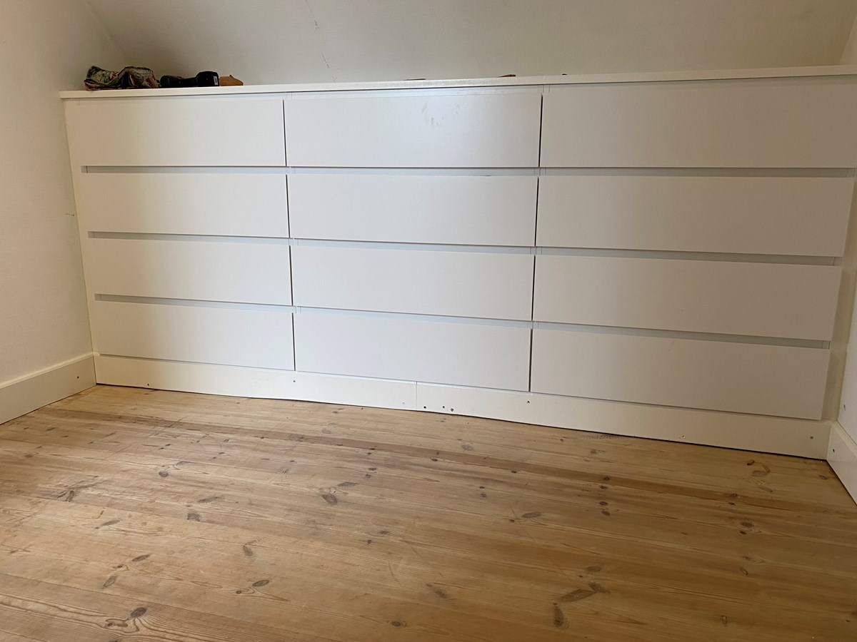

Oprettet panel på skævt gulv
Hej alle
Som I kan se på billedet er jeg ved at afslutte et lille projekt med en indbygget kommode under en skråvæg. Jeg er ved at lægge sidste hånd på projektet, som er gulvpanelerne. Det skæve gulv giver dog lidt udfordringer for mig. Som I kan se sidder min afskæring af gulvpanelerne ikke helt i skabet - i hvert fald ikke i dette forsøg. Jeg kunne jo selvfølgelig gøre et nyt forsøg, med nye paneler, men jeg er ikke sikker på, resultatet ville blive voldsomt meget bedre. Jeg kunne også vælge at spartle op direkte på gulvet, men det synes jeg heller ikke er en god løsning, da jeg risikerer at skade gulvet i processen.
Er der nogle af jer kloge hoveder, der har et godt bud på en pæn løsning af det her problem?

Ja, det er du ikke sluppet så heldigt fra.
Hvis du er sikker på evnerne ikke rækker til at lave det bedre, så spartel alle dine skruehuller og pletmal. Så ser man i det mindste ikke alle de huller der hopper og danser i fht. hinanden. Næste gang bør du bruge små dykkere eller montagelim.
Dernæst kan du montere nogle fejelister langs bunden af fodpanelerne, så man ikke kan se de svæver oppe i luften.
Selvbygger med stort S.
Jeg har med vilje ikke dækket skruehullerne, da jeg ville have en løsning på 'kløften' mellem gulv og panel inden jeg lavede sidste finish.
Men fejelister er selvfølgelig den rigtige løsning - tak for det :-)

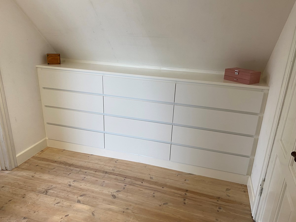

Hvis nogen skulle være interesseret, så endte jeg med at skifte panelerne ud, Det blev bedre. Den sidste del brugte jeg noget akrylfugemasse til at tætne med. Det var muligvis ikke det smarteste, hvis det engang skal fjernes, men det kom til at se hæderligt ud.
Det er da blevet mere end hæderligt.
Og rart at du følger op med resultatet her på LDS, det kan sikkert give inspiration til andre.
