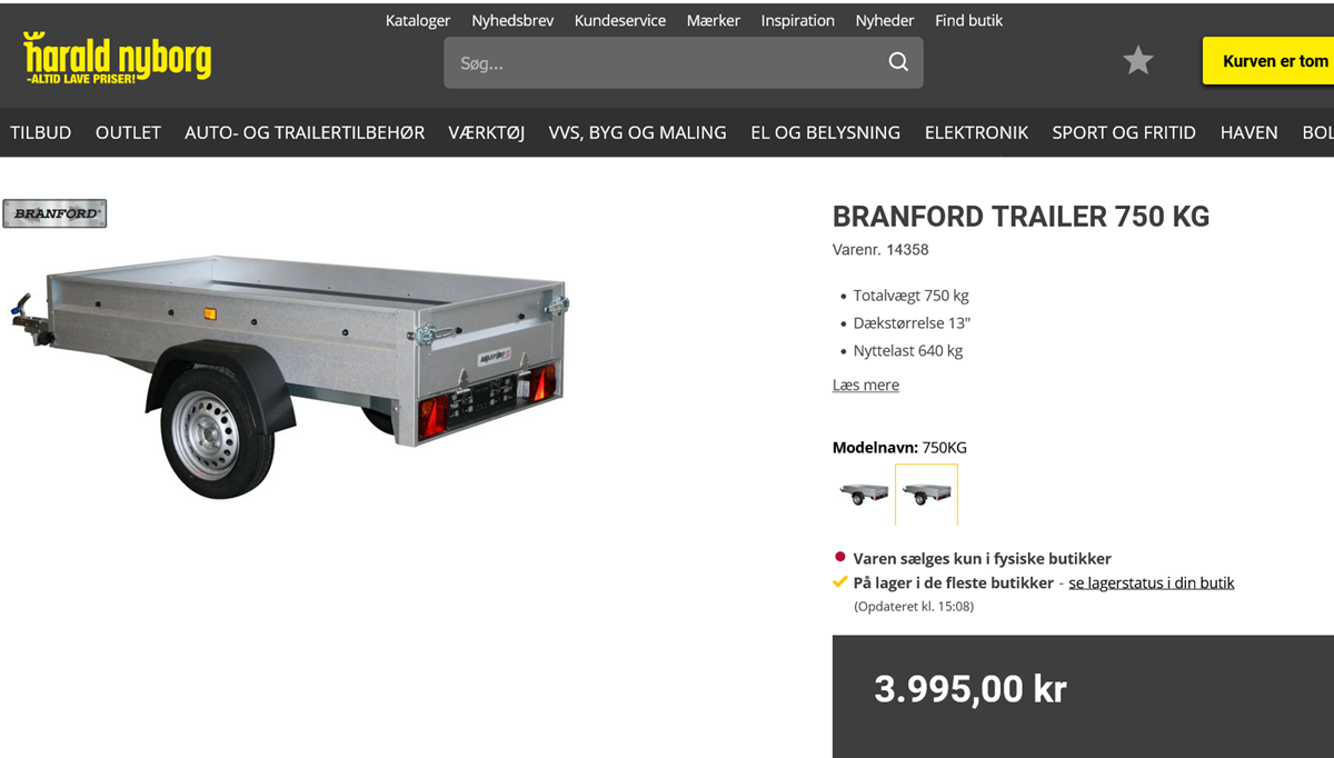

micko Trådstarter 391 2400 20-09-2023 15:23 Det er en brandford trailer. Det er en brugt trailer som jeg måske skal købe.
JohnLarsen 2868 3500 20-09-2023 15:36 Branforden sælges hos HN.Prøv at se om mål og egenvægt på den du vil købe stemmer med dem i vedlagte annonce for 750 kg Bradford trailer fra HN. Så kan dit ønske måske lykkes. Alle besparelser omregnes til fl. rødvin👍
je_ns 13055 20-09-2023 15:42 micko skrev den 20-09-2023 15:23:21Det er en brandford trailer. Det er en brugt trailer som jeg måske skal købe. Du kan købe en Ny Branford 750 kg trailer for 3995 kr., men du kan jo høre hos HN om de kan hjælpe, for det ser jo ud til 500/750 kg er ens. Vi prøver igen, i morgen --
