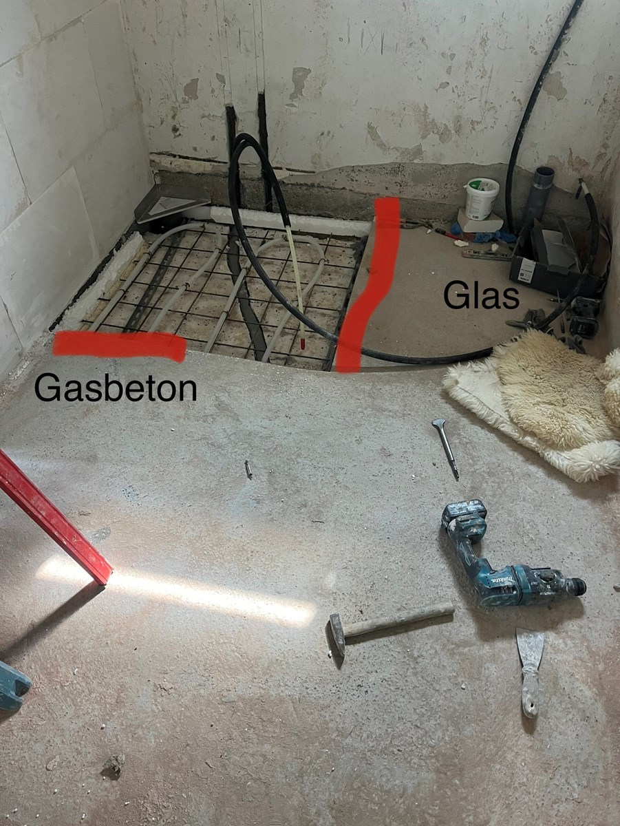

Jeg skal igang med at lave en boks rundt om vores bad.
Jeg tænkte på at sætte fermacell direkte på boksen for ikke at komme helt op af glasvæggen. Men det giver to huller ved siden af toilettet.
Tænker det ser dumt ud hvis man kører helt op til glasvæggen?
Håber der er nogen der har nogle gode råd :-)
Lav en strimmel gasbeton, så din glasvæg ikke går helt ud til ydervæggen, og lad inddækningen af cisterne dække hele bredden.
Den åbning du efterlader til at komme ind i brusenichen virker meget smal. Var det ikke bedre at lave væggen mod toilettet i gasbeton og så sætte en glasdør i?
