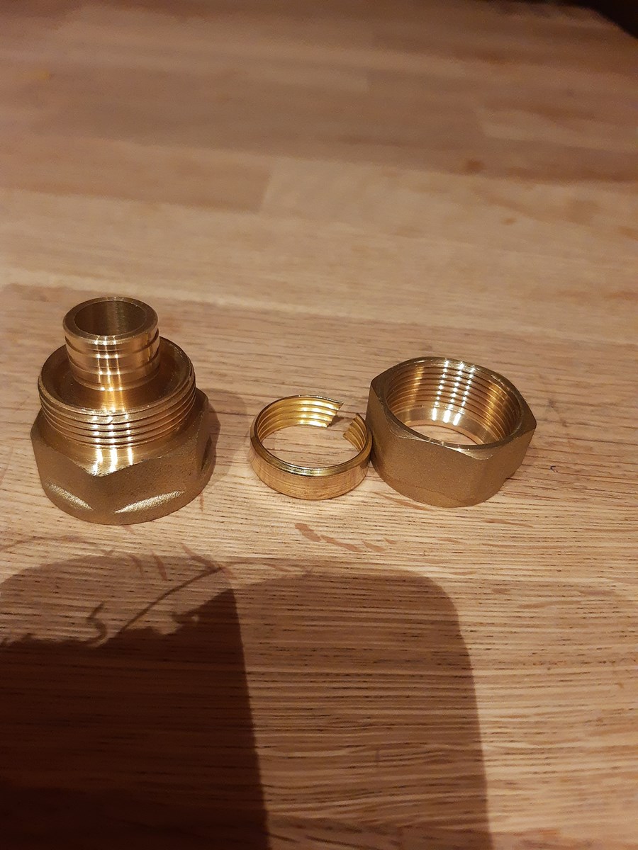

Nogen som ved om man må bruge en pex fitting (22mm) mellem vvb og sikkerhedsventil. Der står flere steder følgende.
"Der må ikke forekomme afspærringsventiler eller andre indsnævringer mellem sikkerhedsventil og varmtvandsbeholder."
Spørgsmålet er om en pex fitting er en indsnævring ?

Der har i mange år skulle være (mindst) et 3/4” rør mellem beholder og sikkerhedsventil.
Der er mindre modstand i PEX rør, så ø 22 må nok kunne gå an.
