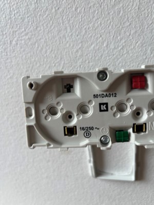

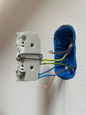

Jeg skal have monteret denne dobbelte stikkontakt.
Det ligger en videreførsel af ledningen i væggen, altså den får fra tavle, hertil og videre til næste stikkontakt.
Hvordan skal ledningerne sidde? Skal de muffes i dåsen og så en enkelt i stikkontakten, eller er der fint som på billedet? Og hvad med den brune. Skal den i LA eller LB?

Det er fint med 2 ledninger, som det sidder.
Sæt en brun i La og den anden i Lb. Og lav så yderliger et lille stykke brun ledning, som forbinder La og Lb.

Det ser ud til at La og Lb er internt forbundne, så du sætter bare begge brune i La og glemmer alt om Lb.
