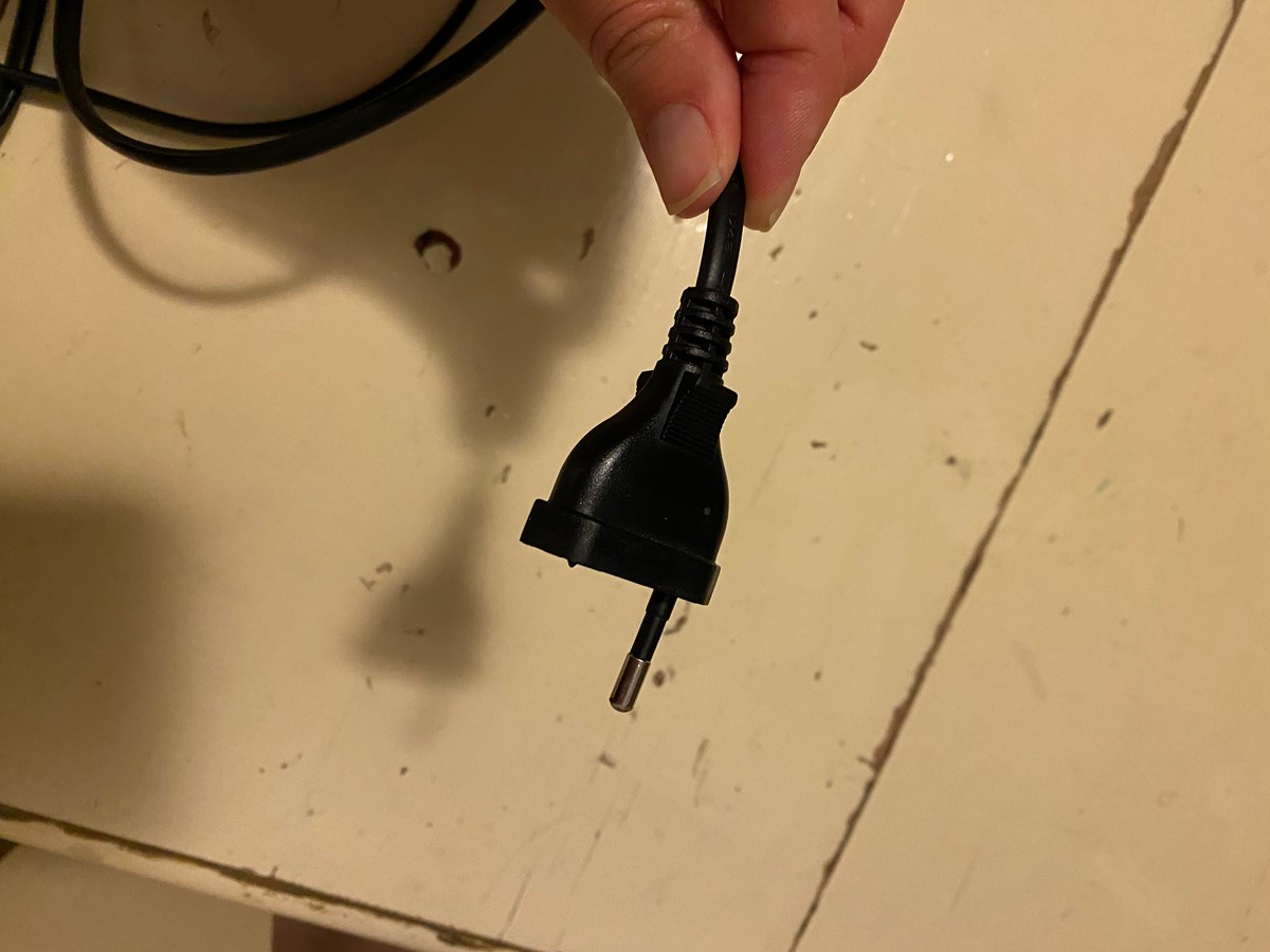

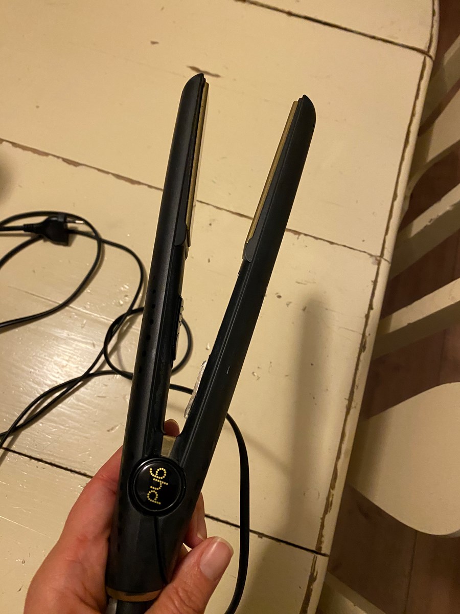

Min teenagedatter havde fået bøjet det ene ben på stikket til hendes glatjern. Så jeg ville lige bøje det ud, men så knækkede skidtet af i stedet 😅🙈 (= Et stk sur teenager 😇)
Nu er det et ret dyrt og ellers velfungerende glattejern! Så jeg tænker, kan man virkelig ikke sætte det ben på igen??
Kan man evt lodde det på? Eller skal man ud i at sætte et nyt stik på?

Sæt et nyt stik på.
F.eks. som stik fra Jem og Fix
Hvis du er i tvivl om hvordan du monterer det, er der her en anvisning. Først klippes den gamle stikprop af, resten er som i videoen.

Ny stikprop på, og den virker igen. Den som henvises til er en pakke med 2 stk, Så for under en 20`r bliver det godt igen, og du har en ekstra til en anden gang.
Tusinde tak alle 3 🤗🤗 Det ser jo rigtig simpelt ud. Så må jeg straks igang med at få fikset teenagerens glattejern, så hun kan blive glad igen 😅👍
