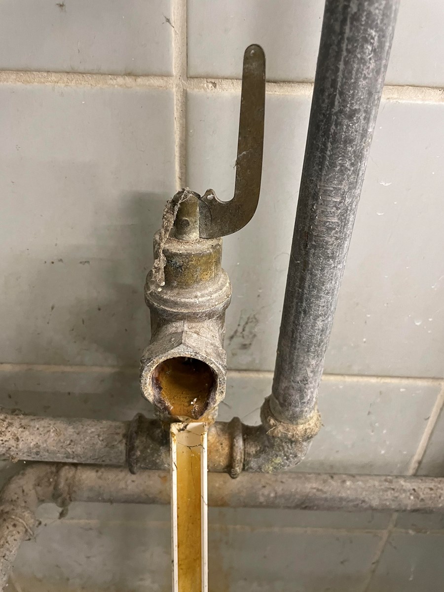

Stophane drypper
Kan jeg selv gøre noget for at få denne til at stoppe med at dryppe eller skal jeg have en vvs'er forbi?

Det er ikke en stophane, det er en sikkerhedsventil.
Når varmvandsbeholder opvarmes, så udvider vandet sig, - og dette udledes gennem sikkerhedsventil.
Så det er helt normalt.
Tak for svar djaydjay
Det betyder vel, at jeg ikke må blænde den af?
Forrige ejer har ladt den dryppe på gulvet og så har vandet løbet til et afløb i gulvet. Jeg skal vel bare have lavet en bedre løsning, så vandet går direkte til afløbet?
Ja og hvis det skal være korrekt, så skal din slange eller rør slutte over afløbet.
Så du kan se, at det drypper og dermed at din sikkerhedsventil fungerer.
Jeg har min sat på med en slange ned i en spand. Det fordamper hurtigere end den fyldes. Købte en særlig muffe, så man kan se at det drypper ned i slangen, som så ikke ved et uheld kan tilstoppe.
Forrige ejer havde afblændet en sikkerhedsventil. Skal lige love for at vvseren kunne bande og svovle. Det er sådan set også helt sindsygt
Som det kan ses på billedet har jeg en kabelskinne der fanger vandet og leder det ned i afløbet, så jeg kan også følge med i at det drypper, men jeg kunne godt ønske mig en pænere løsning :D
Den pænere løsning kunne være noget f.eks. 32 mm afløbsrør som slutter lige under sikkerheds ventilen. Så kan det dryppe ned i den, og hvis sikkerheds ventil går helt amok, ( hvilket nok ikke sker )  så må det sprøjte ud på gulvet
Ja det kunne være en fin og nem løsning.
