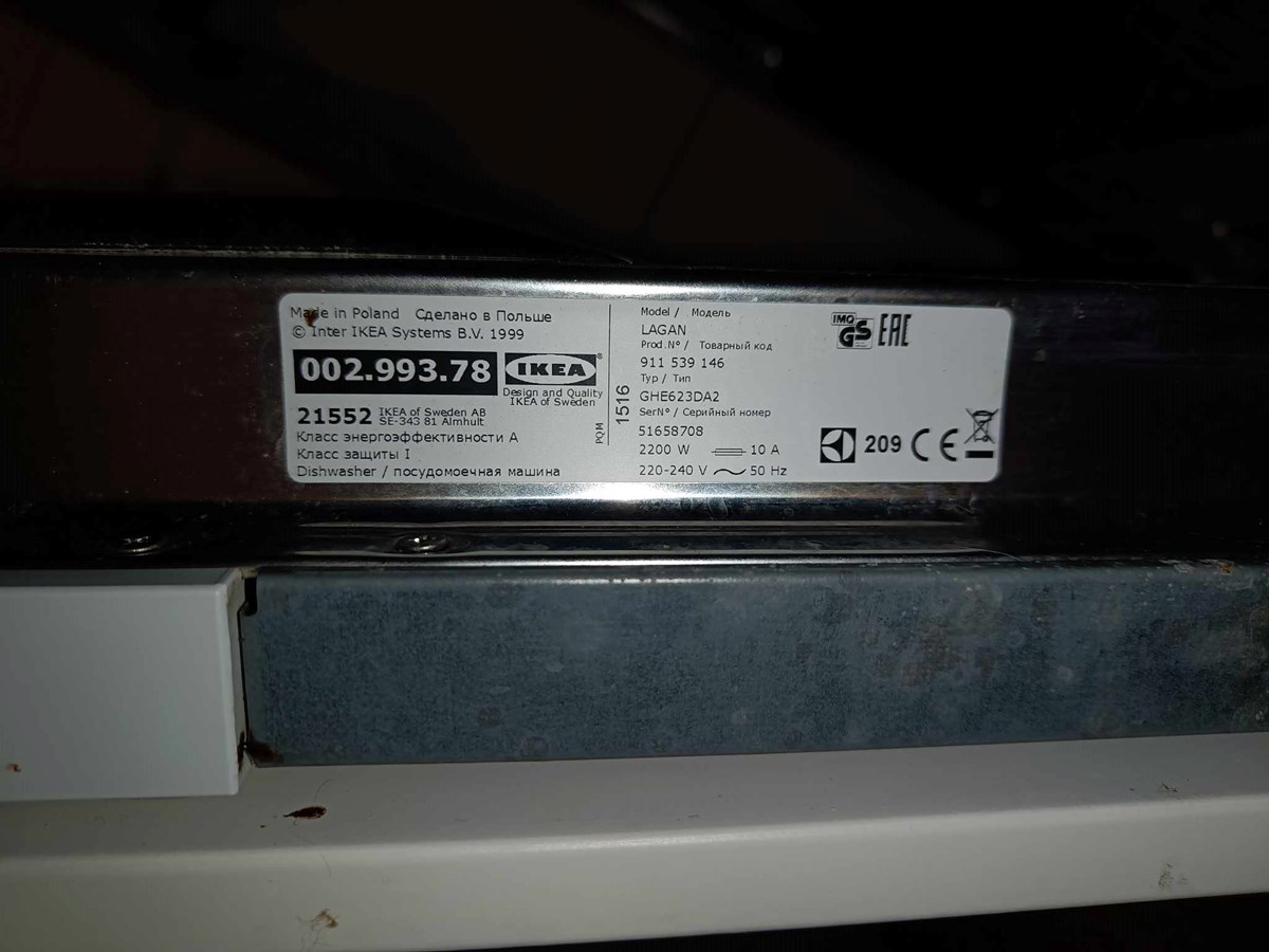

opvaskemaskine: LAGAN N int Opva A+ hvid (IKEA)
produkt nummer: 911 539 146

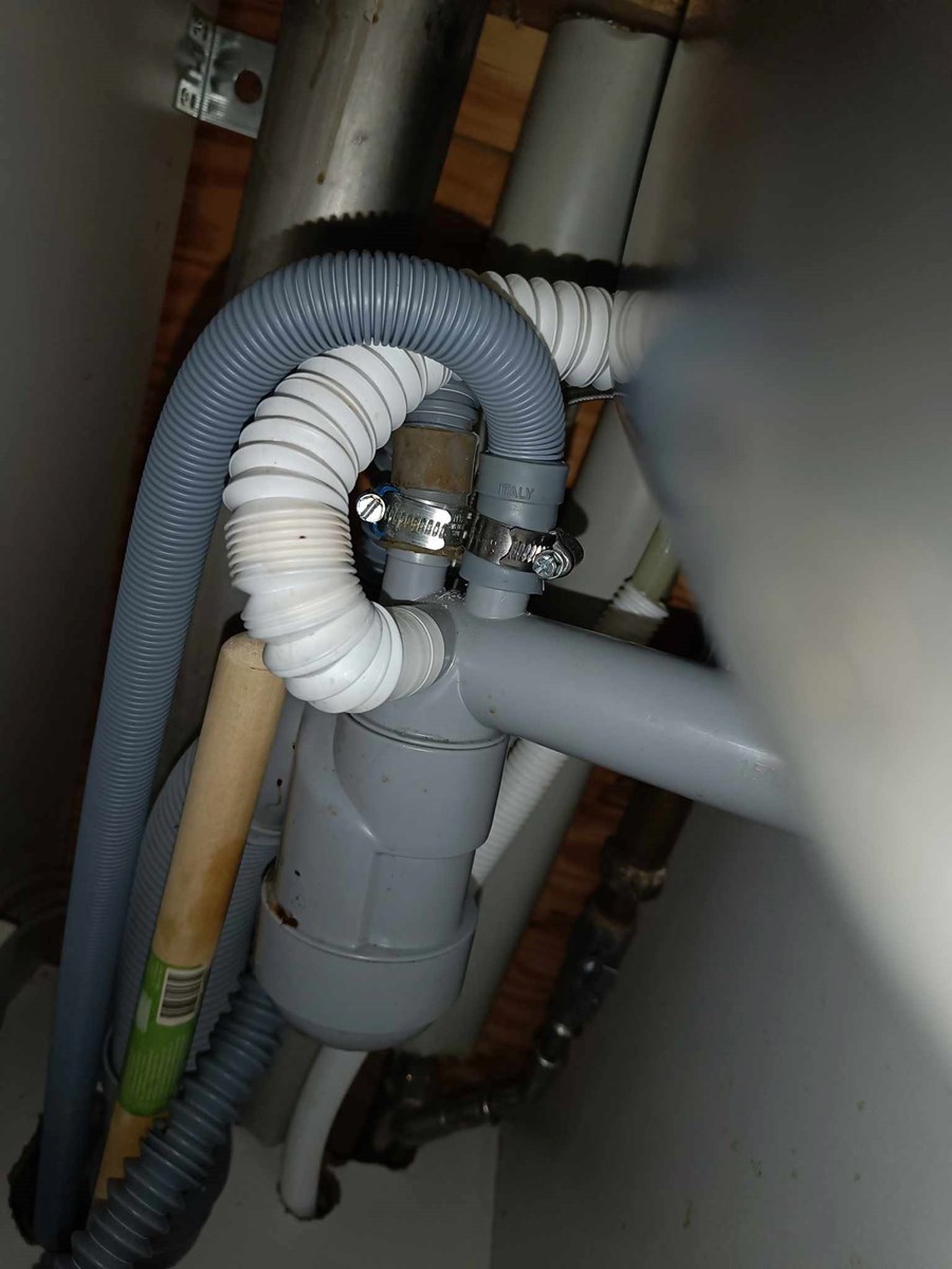

1. Mit problem er at jeg er usikker på om slangen er lang nok, i så fald den ikke er hvordan bærer jeg mig så ad med at forlænge afløbsslangen?
2. jeg kunne også godt tænke mig at vide hvor stramt slangen må side. Det giver sig selv at den ikke skal sidde helt opstemt, men er det okay at slangen sidder relativt stramt?

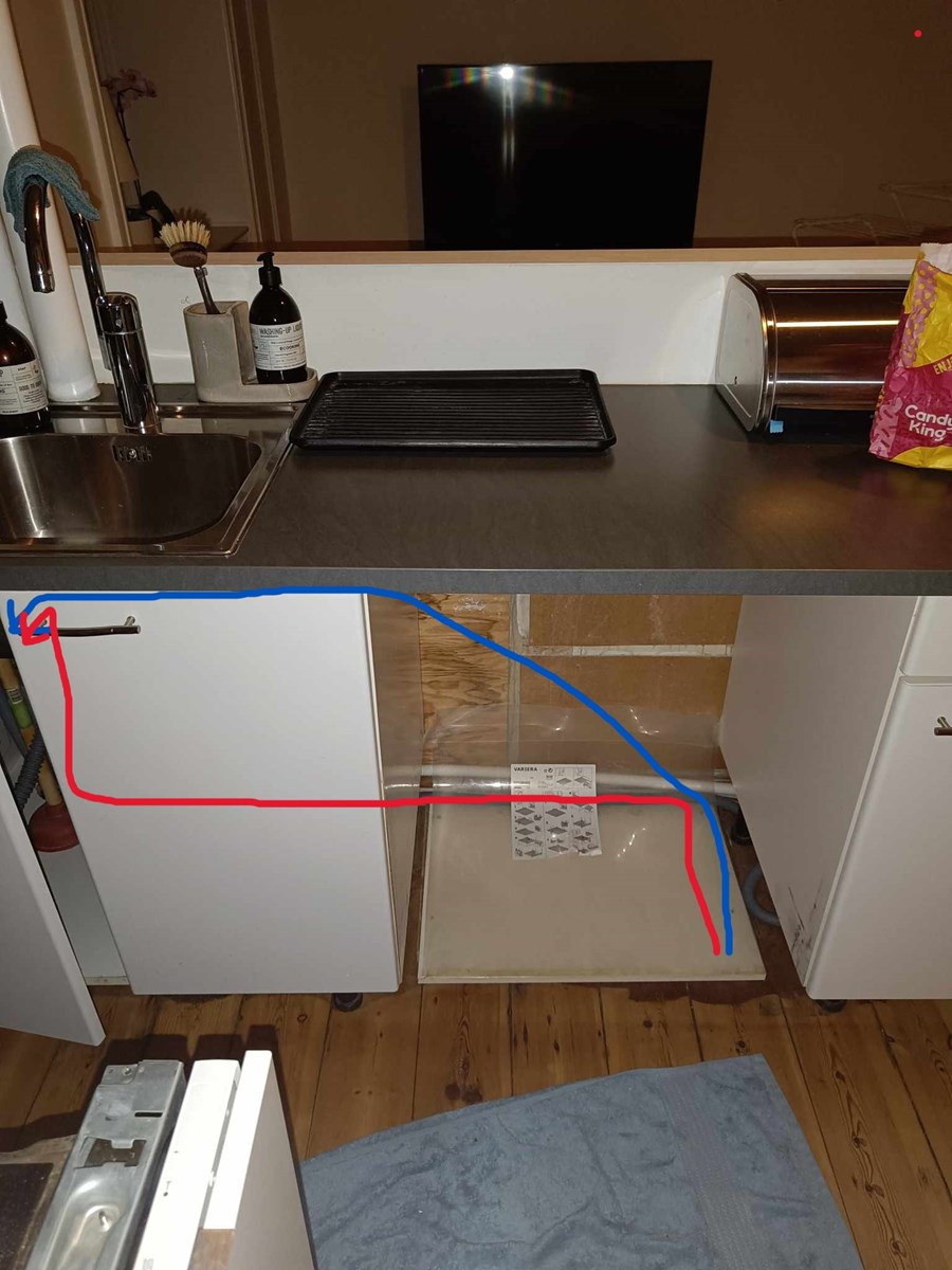

3. Jeg vil jo helst gerne undgå at skulle forlænge slangen, derfor vil jeg høre om jeg kan føre slangen diagonalt op helt fra starten af opvaskemaskinen, eller om det er bedre praksis at føre slangen vertikalt og derefter op? (se billedet med blå og rød pil)

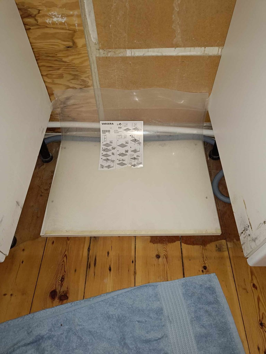

5. Jeg har også købt en dryp bakke, men den kasse/træting som står på jorden på billedet er åbenbart en del af opvaskemaskinen? så ved ikke helt om jeg kan installere min egen drypbakke her (alt der er blevet lavet er fra tidligere ejer i lejligheden)

1) Man kan købe en samlestuds og to spændbånd hvis man ønsker at forlænge en afløbsslange. Vil dog sige, at det bedste er én slange, som du selv er inde på.
2) Hovedreglen er, at der må ikke være nogle knæk på slangen, og 3) så skal der være en vis højde som din røde føring viser. Det er ofte omkring en halv meters penge.

5) Er den træplade til for at få den ønskede højde på opvaskemaskinen, eller hvad er den til? Hvis den ingen funktion har, ville jeg fjerne den og installere drypbakken. Det er vel også et krav fra foreningen, du bor i? :)

Jeg tror at den kasse gør at opvaskemaskinen rent faktisk kan nå den højde den skal være i, og jeg synes da jeg fandt en af Ikea´s gamle manualer at der var samme slags kasse med? meget forvirrende. jeg må lige undersøge om jeg kan skruge opvaske maskinen højt nok op, i så fald fjerner jeg den kasse
Jeg tror ikke opvaskemaskine kan nå den rigtige højde uden kassen.

Jeg synes jeg læste et sted at det var godt at få en slange som drejede i den retning vandet skal løbe (dvs. til venstre her)

jeg tror sku bare den tidligere ejer virkelig har sejlet, for den kasse er til at få den korrekte højde, men jeg kan sagtens bare skrue bene til den korrekte højde.
