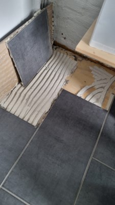

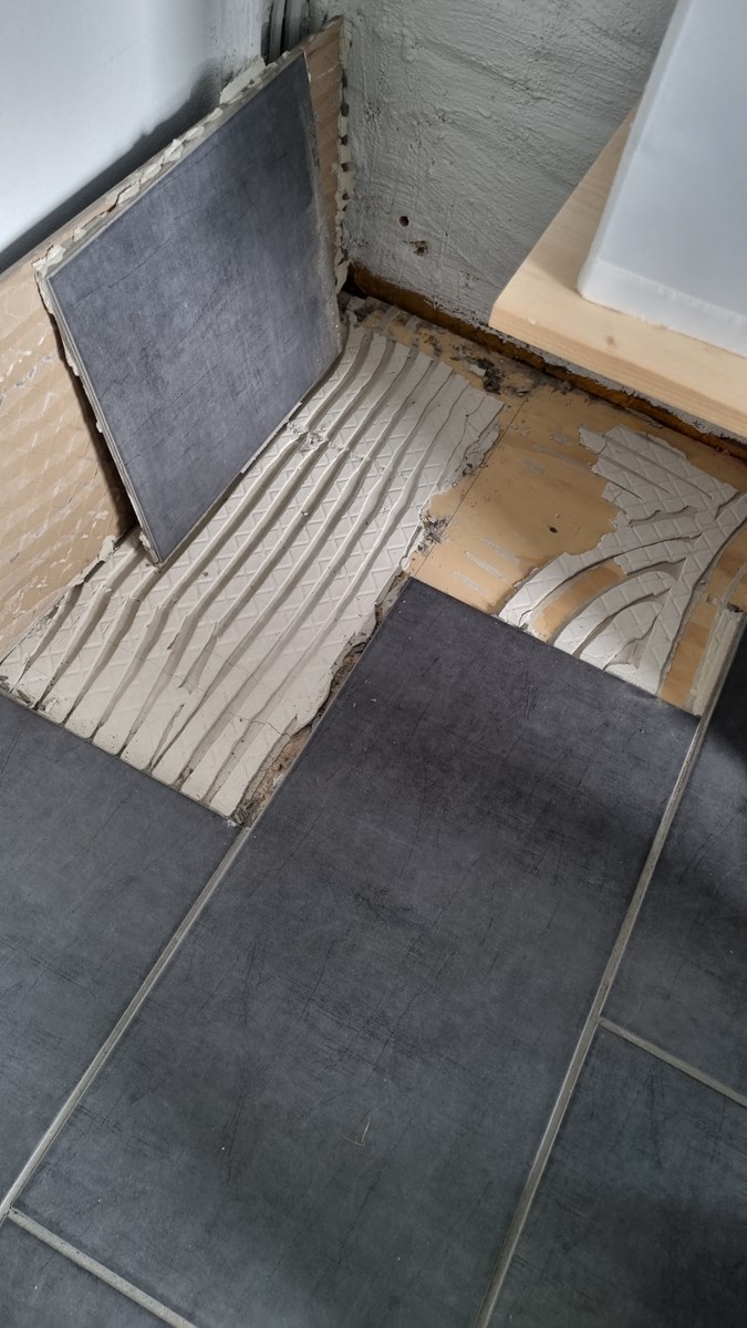

Jeg har en entré med fliser, men hvor nogle allerede har sluppet og fuger er kommet ud. Jeg tror det er lavet i 2012, men er ikke sikker da tidligere ejer var usikker. Jeg har nu prøvet at løfte nogle af klinkerne og kan se de ligger på træplader. Umiddelbart ville jeg tro det er krydsfiner, men måske spån. Vil tro pladen er 12 mm (helt sikkert ikke over 15 mm). Under pladen er der vandgulvvarme men jeg har ikke set hvad de ligger i, men efter hvad jeg lige kan mærke i et hjørne, så tror jeg det er spån. Jeg kunne godt tænke mig at ligge nye klinker dog uden de igen går løs som de nuværende. Jeg har læst lidt om de her wedi plader ... kunne det være en idé at fjern krydsfineren og så ligge wedi ovenpå gulvvarmen? Eller er kan jeg ligge noget på krydsfineren som gør at fliserne bliver stabile? Hvad er den gode løsning?

For mig ser det ud til at det er fliserne det har sluppet klæberen, måske har klæberen været for tør.
Det ser ud til at det er krydsfiner og ikke spånplade.
Det ser ikke ud til at underlaget har været primet inden der blev påført.
Wedi er ikke så godt ovenpå slangerne, da pladen isolerer godt.
I stedet ville det være meget bedre med 10-15mm. gulvspartel, da fliserne hæfter rigtig godt på denne.
Med den højde du har, kan du også lægge armeringsnet i. Husk at gulvet med gulvvarme skal primes med spartelleverandørens anbefalede primer.
 Det er korrekt. Det havde jeg slet ikke tænkt over. Nu er disse plader på billedet nogle der faktisk sad fast så jeg var nød til at brække dem op, men de der sidder der hvor man oftest går er løse og der er det også klæberen der har sluppet flisen. Der er 2 fliser der er knækket men jeg ved hvad grunden har været da det var før jeg flyttede ind.
Kunne man godt bygge ovenpå denne krydsfiner så?
 Undskyld mit dumme spørgsmål, men hvordan ser du det? Er det noget der burde være smurt ud over hele krydsfinerpladen?
Jeg synes jeg kan læse mig til en wedi isolere med 1:1 til isover fx. Så hvis min plade kun er 12 mm så er det vel ikke det stor tab eller?
Ellers har jeg også læst om jackoboard men det er måske samme som wedi?
Men de 10-15 mm gulvspartel, ville det ikke også bare gå i stykker ovenpå en krydsfinerplade eller er det elastisk nok? Og bare for dumme mig, mener du så ameringsnettet ned i gulvspartlen 🙃?

Hvis du lægger isolering ned oven på træpladen forhinder du varmen i at kunne blive afgivet til rummet, det er ikke hensigtsmæssigt.
Klinker ovenpå træplade er en dårlig kombi, gulvspartel til opretning eller mellemlag for fliser kan godt holde men underlaget skal være stabilt, hvilket det sjældent er.
/BOFH
Kig på noget gulvgips (Knauf GF). Tykkelsen afhænger af hvordan underlaget er opbygget og hvor store klinker, der skal ovenpå.
