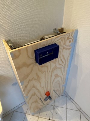

Hejsa.
Jeg er ved at lave en kasse om stativ og cisterne til væghængt toilet.
Jeg fik af vide (i Silvan) at jeg fint kunne lave den i vandfast krydsfiner 18 mm (og nogle klodser mod væg som er mur) og har så spartlet skrue huller med vådrumsspartel og vil du slibe det med sandpapir (hvor der er spartlet) og så grunde og male.
Men nu læser jeg alle steder at det skal være farmacell 15 mm og at vandfast krydsfiner ikke dur i badeværelset pga risiko for fugt 😳😱
Er der noget jeg kan gøre?
Eller er det bare op på hesten igen og starte forfra i farmacell 15 mm?
Tak

Det er desværre det man får ud af at få vejledning et sted som Silvan. De fik solgt dig en plade der er 3x så dyr som fibergips.
Jeg ville enten vådrumssikre hele kassen, eller pille den ned og udskifte til fibergips.
Selvbygger med stort S.

Ja det var også min konklusion desværre. Det dur ikke med vådrumsmembran da jeg bare skal male ovenpå og det står der man ikke kan på vådrumsmembran… så ned med det og fibergips på.

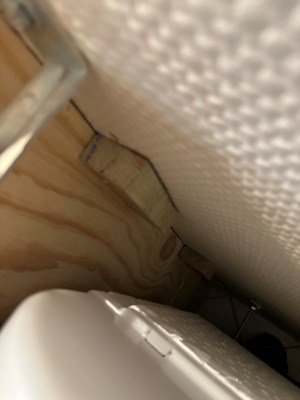

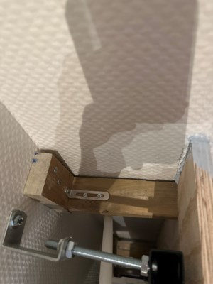

Men kan jeg bruge disse “klodser” der er skruet i væggen og så skrue fibergipspladen i dem. Ellers skal jeg lave et andet “skelet” og hvordan? 🫣
Tak for hjælpen

Klodser i væggen er fine. Du kan yderligere forstærke det ved at købe en tube lim som passer til fibergips. Det smøres på kanter med den specielle tud som medfølger.
Det der bekymrer mig lidt er afstanden til væggen. Kan man sidde ordentlig på tønden, og have plads til armen, eller sagt mere direkte kan man få plads til at tørre sig bagi med venstre arm.

Tror billedet er taget i en lidt dårlig vinkel måske. Man kan sagtens bruge venstre hånd, der har været et toilet samme sted før, og vi er to i familien der er venstre håndet uden problemer 😉

Hvis der ikke skal beklædes med klinker kan man sagtens bruge det nuværende krydsfiner.
En beklædning med fibergips vil også skulle beskyttes mod vandpåvirkning  vha vådrumssikring ved overgang fra gulv + spartling.
Alternativt kan man lime alm vådrumsgips uden på det nuværende træ men man vil stadig skulle vådrumssikre uden på dette.
