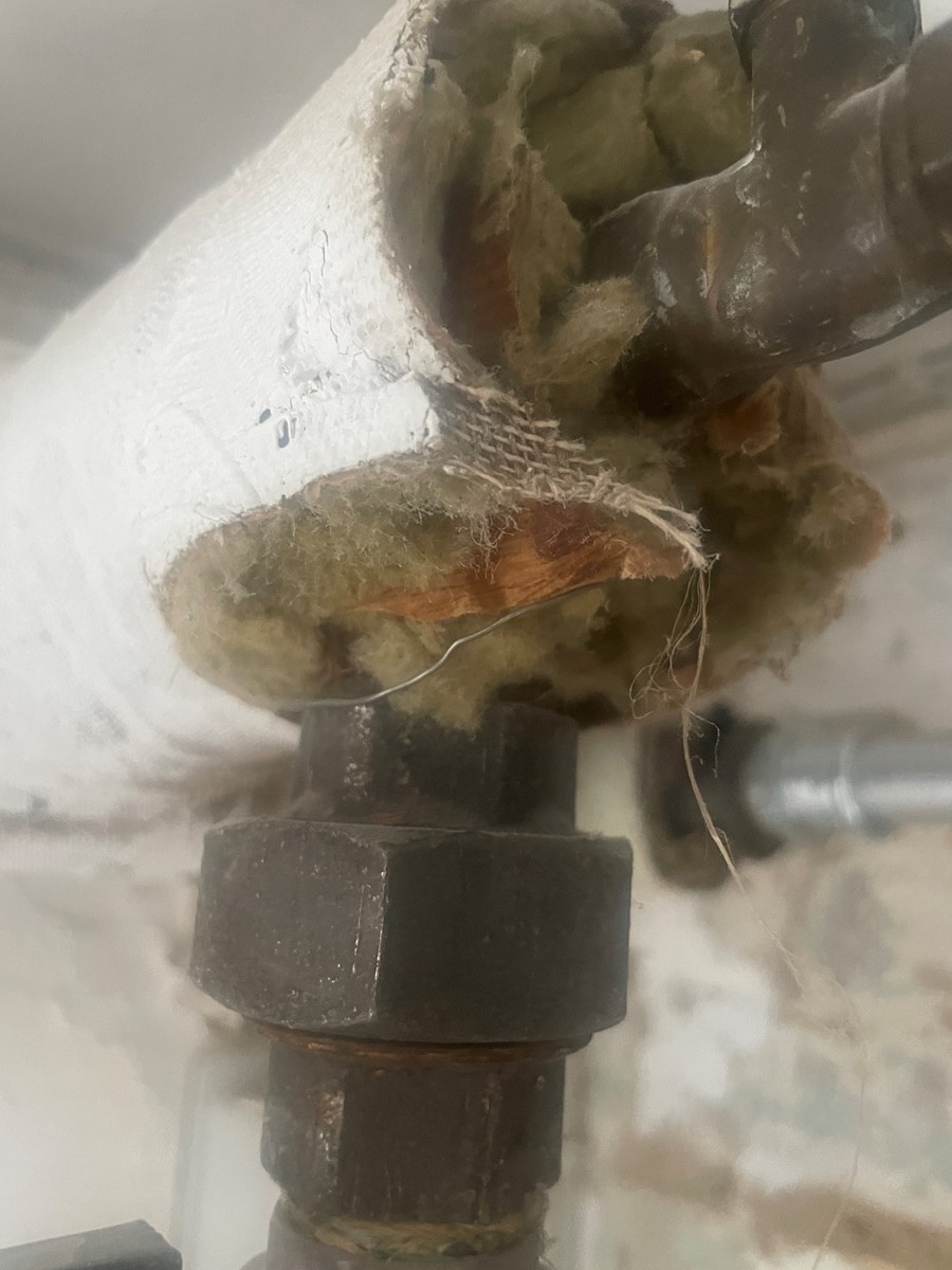

Har nogle gamle varmerør i kælderen, hvor enden af isoleringen ser sådan her ud. Det ligner, at det er bygget op med rockwoll, pap (det kan brænde), rockwool og gaze der er malet. Kan der være asbest i nogle af dissse materialer? Hvis ja, er det et problem, at isoleringen står “åbent”?
Vil gætte på, at rørerne i hvert fald er 50 år gamle.
I forbindelse med renovering af badeværelse på førstesalg bliver rørerne erstattet med nye, men har boet i huset i to år og er nu skrækslagen for om familien og jeg har været udsat for asbest.
Asbest spredes som støv, og kan derfor inhaleres.
Hvis i ikke hele tiden går og piller ved det, samt opholder jeg i rummet med dette støv mens i f.eks. træner har i en utroligt lav risiko for at være i faregruppen.
Hvis du vil sikre dig endnu mere, kan du sende noget af materialet til et lab der kan teste for asbest-indhold. Det kan f.eks. være her
Det kan være der er brugt asbest i bøjningerne, det er ikke usædvanligt, og så er de lige stykke Rockwool.
