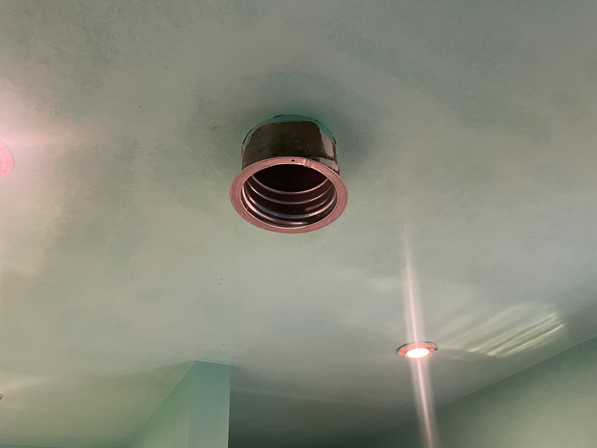

Hvordan skærer jeg ventilationsrør?
Hej!
Hvordan skærer jeg dette ventlationsrør, så det flugter med loftet? Gerne uden metalsplinter ud over det hele :)
Og kan man placere det hvide sug på igen, når ræret er skåret? Fordi så er gevindet så skåret væk.
Mange tak!

Kan du ikke skære det af i den anden ende?
S. Fabrin skrev den 16-09-2023 11:30:54
 Nej desværre, der er gips
Det stykke som du skruer det hvide sug på, skulle du gerne kunne pille ud af røret - det er en løs indsats.
Røret kan du skære over med en multicutter med et blad monteret til metal - du kan ikke undgå metaldrys, men der vil ikke komme gnister..
Bagefter sætter du den løse indsats ind i røret igen, den har vist også en krave så den kan fastgøres til loftet.
“Gevindet” plejer at være sat fast med popnitter eller selvborende skruer.
Hvis du ikke kan gøre som Fabrin beskriver, må du kunne afkorte røret med en “multicutter” med klinge til metal. Det giver også spåner, men bliver ikke spredt som med en vinkelsliber.
Du burde have lavet røret i den rigtige længde inden du monterede gipsloftet.
Kravl op på loftet og afkort røret i den anden ende hvis du vil undgå svineri indendørs.
Selvbygger med stort S.
Mange tak for svarene! Jeg vil prøve mig frem :) Tak!
Den eneste måde at undgå spåner er med en pladesaks. Men den kan ikke skære helt tæt på loftet, så vinkelsliber eller multicutter er sagen.Og med en hjælper der holder støvsuger lige i gnist strålen opfanges de fleste spåner. Husk alligevel at dække vinduer og evt. glaslåger da en gnist kan lave u-oprettelige mærker.
ev elmand skrev den 16-09-2023 22:31:49
 Tak! Ja, det er nemlig sådan noget jeg meget gerne vil undgå :)
