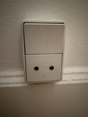

Jeg bor i en ældre ejendom fra slut 1800. Vi har stikkontakter uden jord og nogle med. Jeg har åbnet nogle af dem uden jord op og kan konstatere at der ikke er en grøn/gul ledning dvs ingen mulighed for at tilslutte jord. Jeg har læst mig frem til at alle elinstallationer skal have beskyttelsesleder (jordforbindelse) siden 1. marts 1994. Mit spørgsmål er så - er det ulovligt at der ikke er mulighed for at tilslutte jord i stikkontakterne? Jeg er temmelig sikker på at der er etableret nyt el i forbindelse med byfornyelsen af ejendommen i 96/97 (altså efter at reglerne om jord trådte i kraft). Og er det overhovedet muligt at etablere jord i de stikkontakter der ikke har jord. På forhånd tak.
I mange tilfælde er det lovligt ikke at have jord i sine stikkontakter.

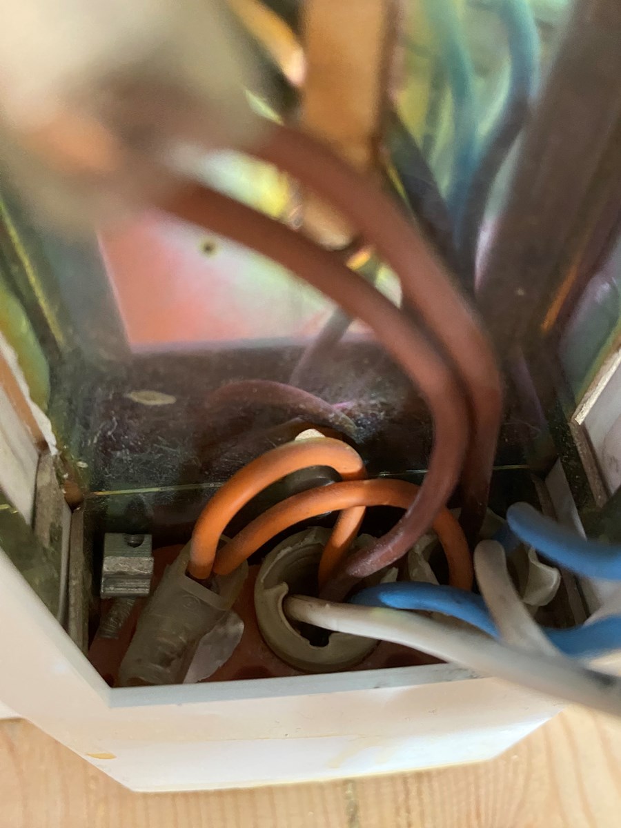

At få etableret jord er mest et spørgsmål om hvor besværligt fremføringen af en gul/grøn bliver. De dele af installationen der er udført i enkelt-ledere, kan du liste en enkelt-gulgrøn gennem rørføringen. Hvis der er anvendt kabler vil du stå overfor udskiftning af hele kablet til et med jord.
Udskiftningen af selve stikkontakten til en forberedt til jord er lige til…
Billedet viser en rør installation med løse ledninger. Her vil det være muligt for elektriker at trække en ledning ud og binde 2 ledninger i så der kan komme aktiv jord med.
