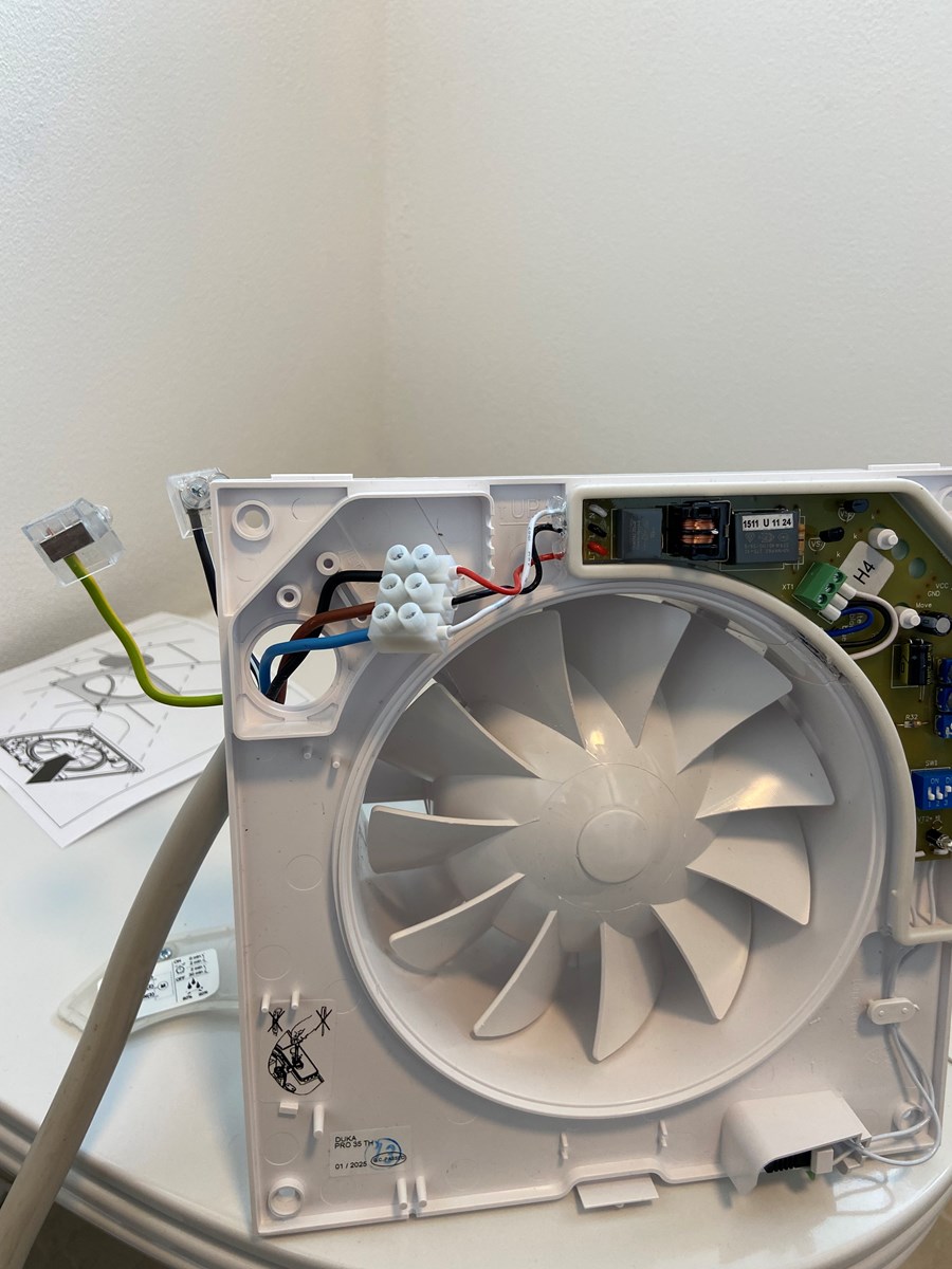

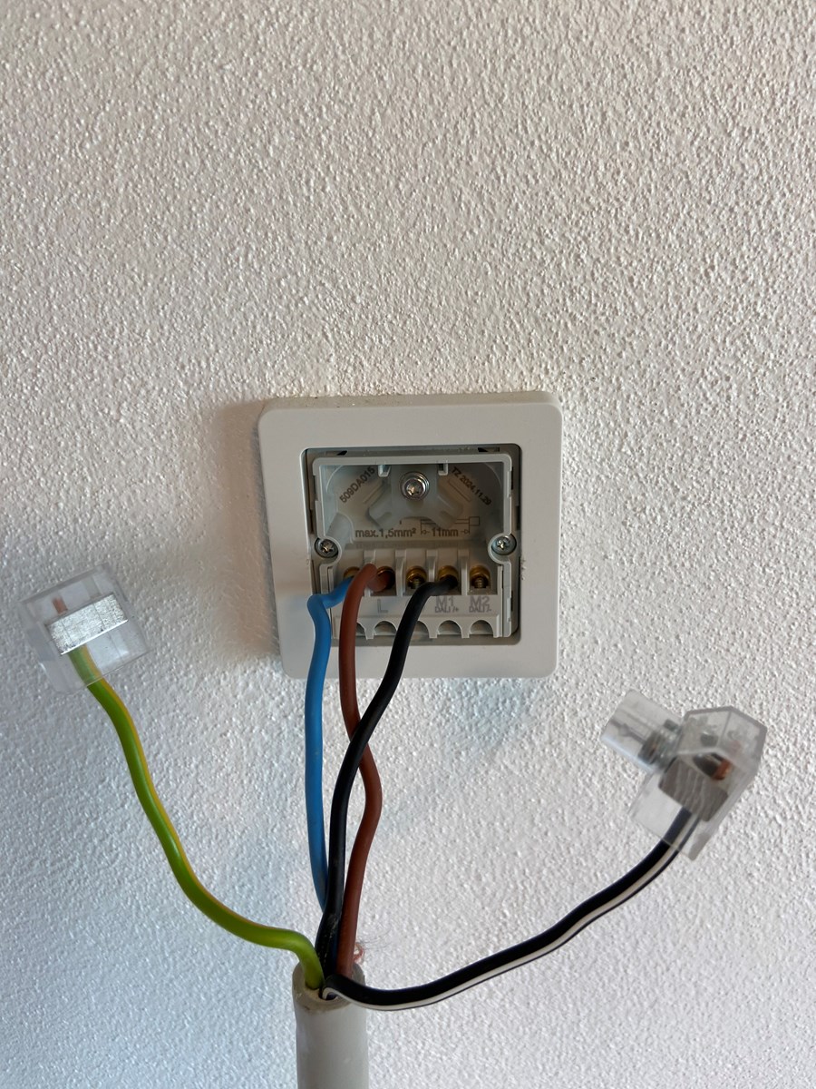

Har fulgt tråden her idet jeg selv har anskaffet den samme model. Har sat den til efter anbefalinger her men der er intet liv i den. Vedhæfter billeder af installationen. Håber nogen kan hjælpe mig videre herfra. Tak på forhånd.

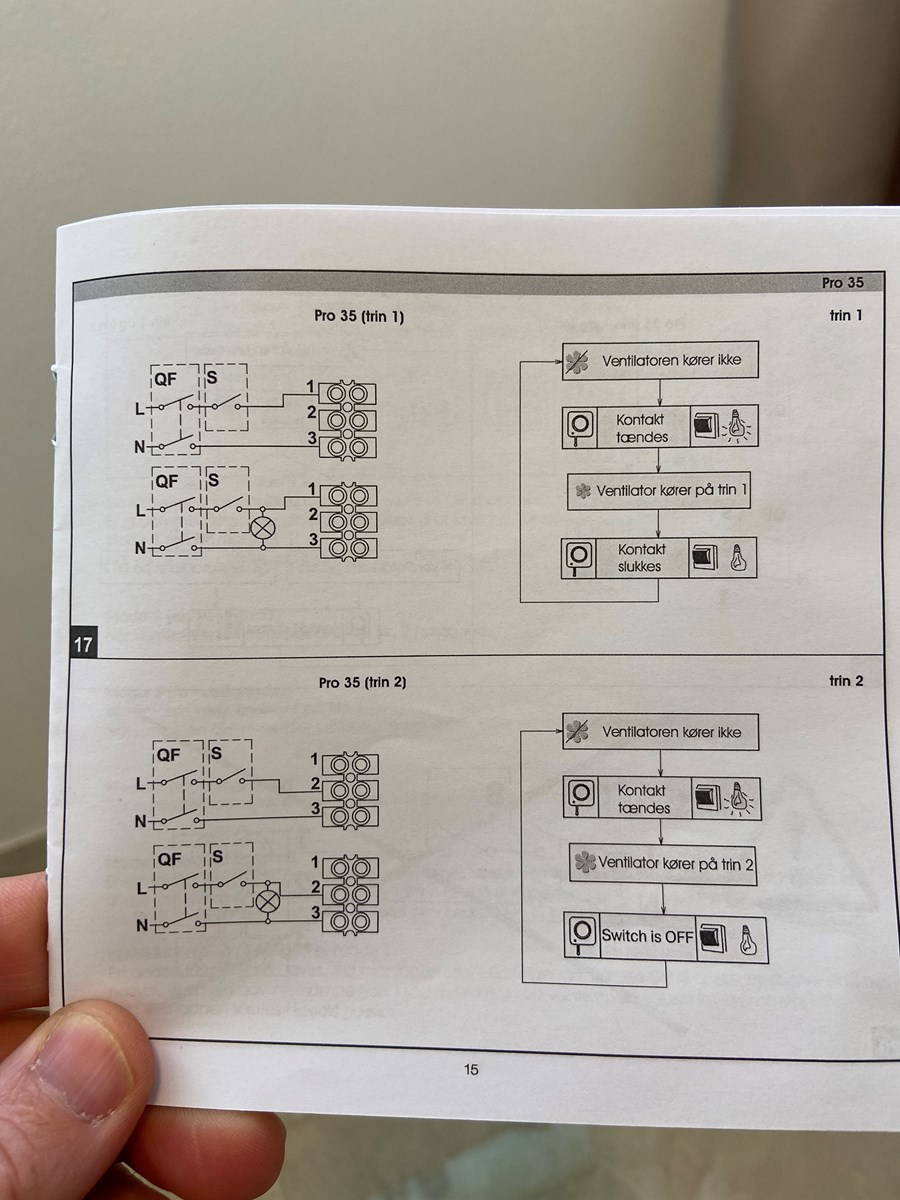

Er der ikke et tilslutningsskema, og er der spænding på fase og nul?

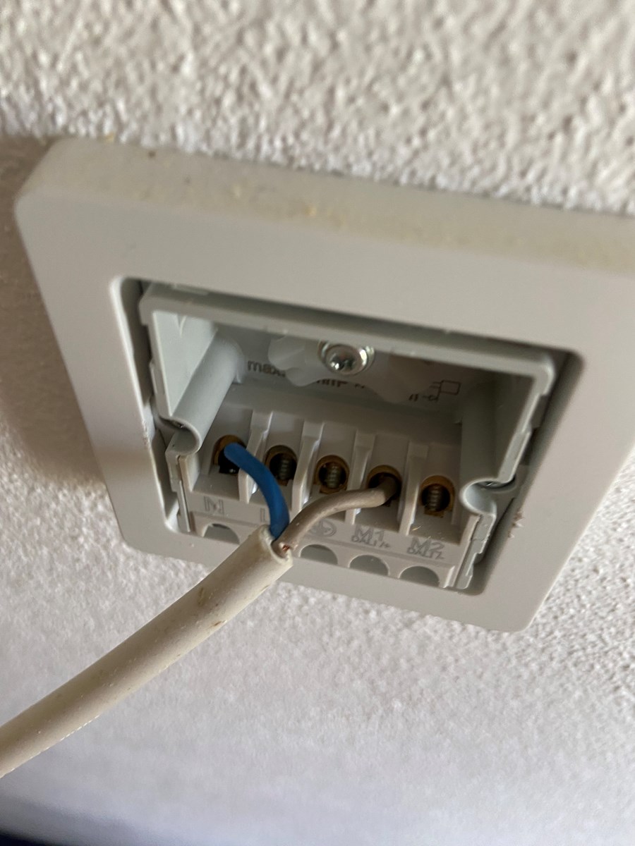

Vedhæfter tilslutningsskemaet. Burde der ikke være spænding på når en lampe/belysning i badeværelsesskabet har været tilsluttet tidligere.         ( billede 2)
