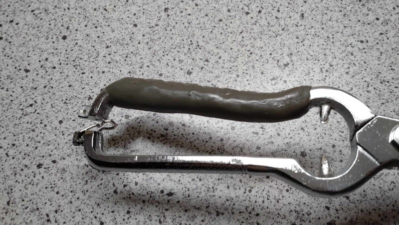

Jeg kom i tanker om at jeg for 20 år siden har købt noget plastik på ebay i UK, som kunne varmes op, i 70 grader varmt vand og den bliver blød som modellervoks og kan formes med fingrene.  Den bliver hård igen efter afkølingen. Jeg har kun 2 små stykker i to forskellige farver.

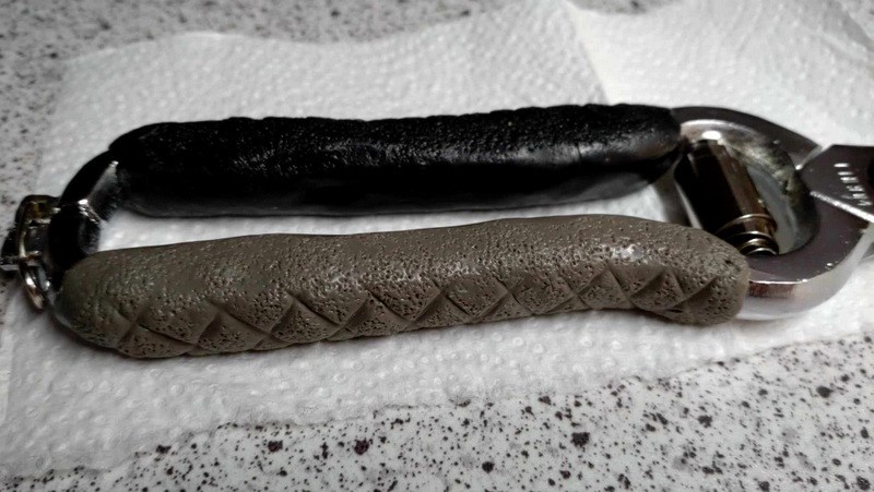

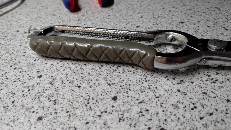

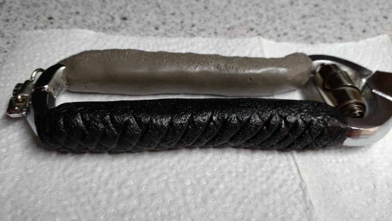

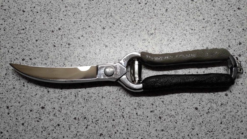

Jeg har lige stået i varmt vandbad og formet det rund om saksen og har også trykket en roulettering på
Hygiejnisk eller uhygiejnisk - det ved jeg ikke, men plastikhåndtag har været glat, så jeg har presset sandpapir korn 40 mens plastikken har været blød og har fået et skridtsikkert aftryk på overfladen. Det er blevet ok
