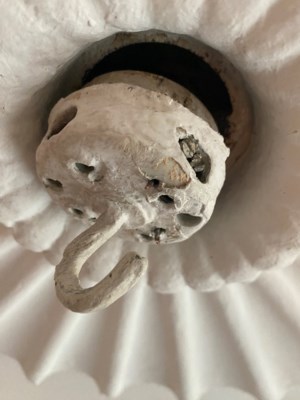

Jeg prøver at tilslutte en lampe i en gammel rosette. Jeg har prøvet at finde strøm med et multimeter uden held.
Det er som om der sidder nogle ledninger i, som er fastgjort på siden af rosetten. Er det strømmen/ledningerne der kommer ud fra loftet, som jeg ikke skal pille ved?
Kan man ikke bruge multimeter, skal jeg bruge en polsøger?

En gammel sag nok mere end 100 år , du skal bruge 2 af de små huller i bunden af rosetten , løsne skruen i siden og montere lampeledningen der og spænde skruen , de store huller og skruerne der må du absolut ikke røre ved ,

Du burde kunne måle med multimeter på selve skruerne. Den skal naturligvis indstilles på AC Volt  ( vekselstrøm spænding) Og så skal du tænde på kontakten.
