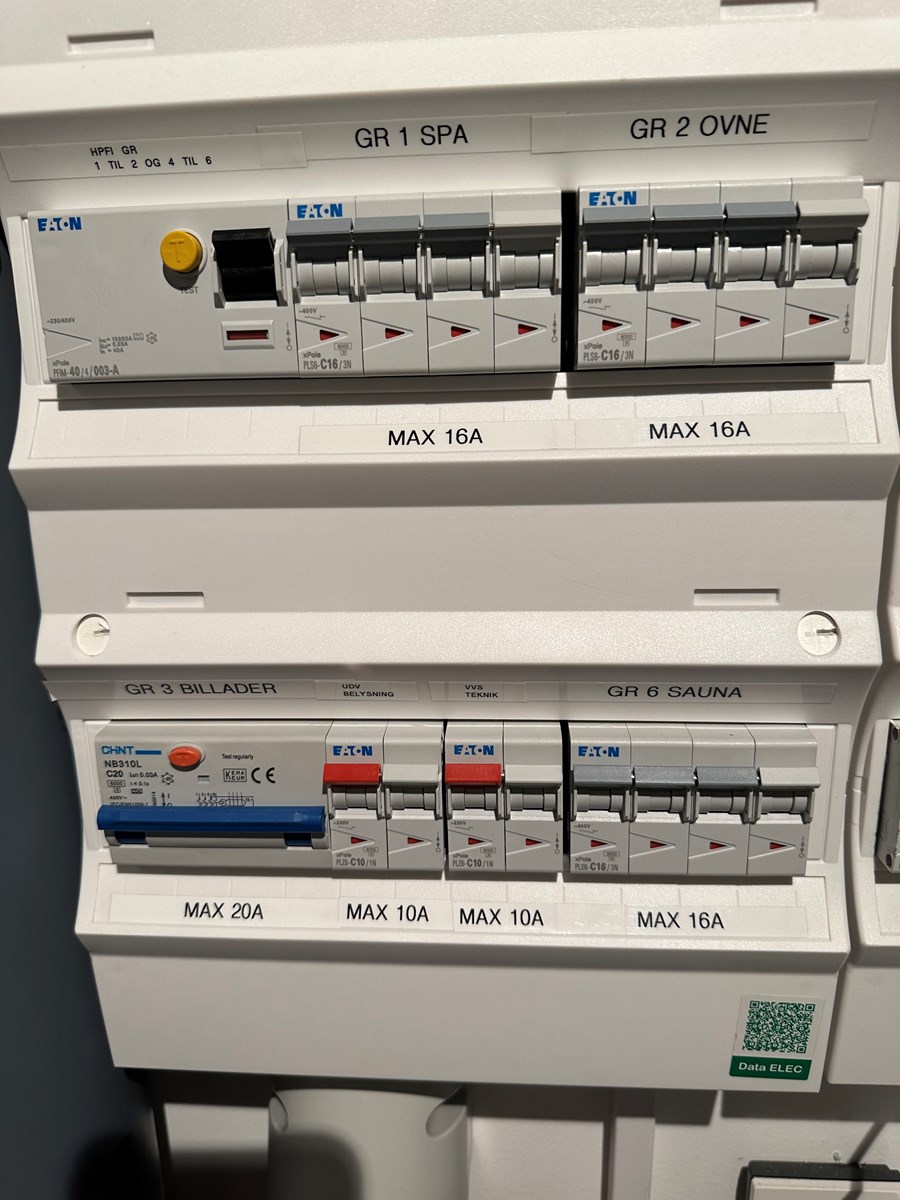

Det er en gruppe med 4 områder  slår ud og har isoleret det til at være den gruppe  med udelamper og pumpe septiktank der er årsagen !
Men kan sagtens slå alt til igen 2 min efter og så kan der gå dage før slår fra igen !
Tænker hvis fugt så er det ikke tørt på 2 min og kortslutning kommer og går vel ikke på 2 min ?

Du skriver, ar det er en gruppe med 4 områder, der kobler ud. Det er så nok HPFI relæet i øverste venstre hjørne, der falder ud. Det betyder at der er afledning på installationen. Sandsynligvis pumpe og udvendig lys.
Hvis gruppen med udvendig lys også omfatter pumpen, har du så en mulighed for at koble det udvendige lys fra? Hvis du kan det, er der en mulighed for at finde ud af, om det er pumpen eller det udvendige lys, der er afledning på.
