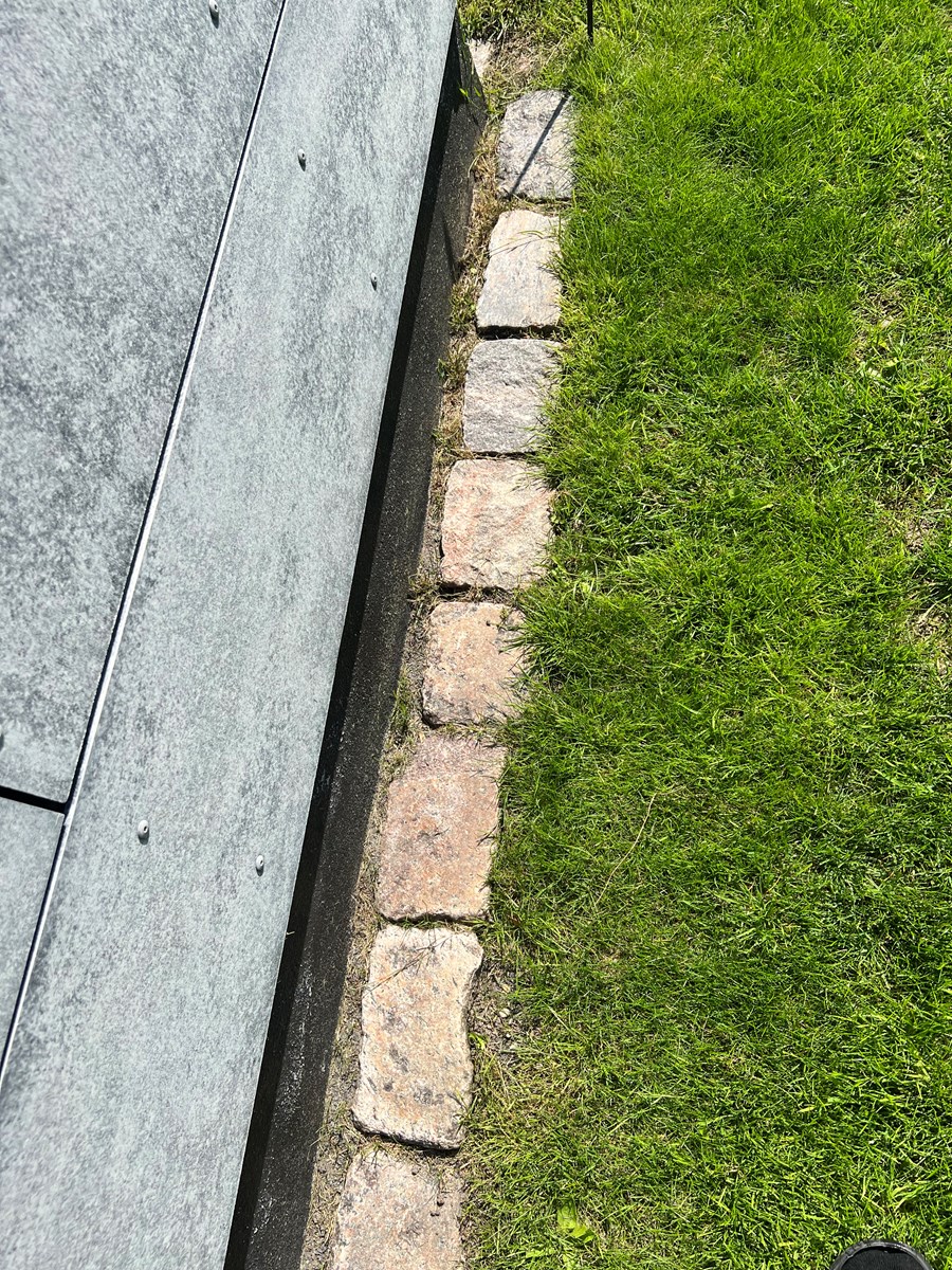

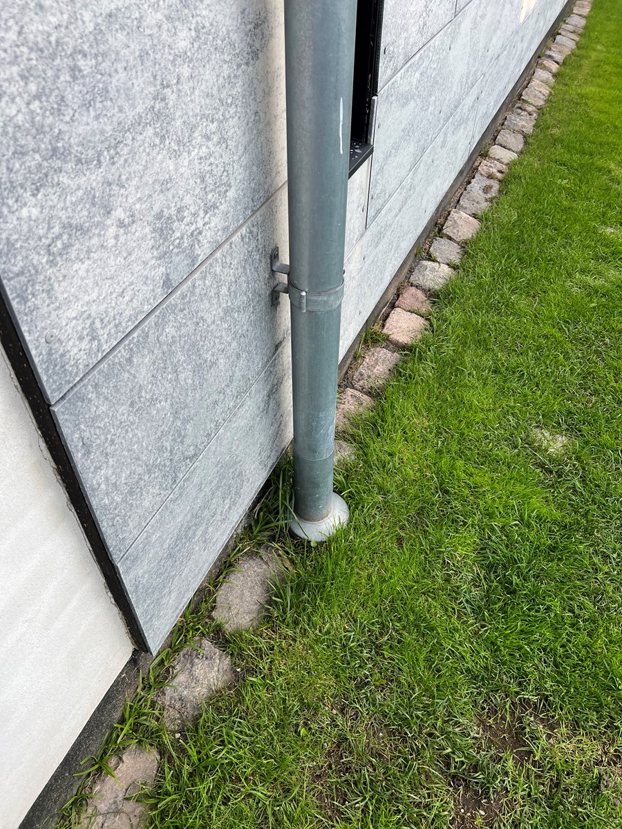

Som man kan se på billederne, har ukrudtet fundet et godt sted op mod soklen og græsset synes det ser hyggeligt ud, så det har også meldt sin ankomst. Dét kunne myrerne godt li’, så de har også en fest 😱
Jeg vil gerne rette alle disse sten op, ligge dem så jeg kan slå græs ved at køre på dem (eller en anden type sten?) og fjerne det bagfald og de lunker, der er mellem sten og sokkel.
Er det “blot” at tage dem op og sætte dem i 5-10cm jordfugtig beton, banke dem i vater og så efterfølgende fuge med fugesand mod sokkel? Eller er der en anden metode?

Tak! Jeg har en pose stolpebeton. Kan jeg bruge det iblandet en pose strandsand, eller skal jeg lave et andet mix?
Jeg tænker også at sætte stenene tilpas højt til, at jeg enkelt kan kantklippe, men sikre at de har lidt hældning ud mod græsset så soklen holdes tør.
