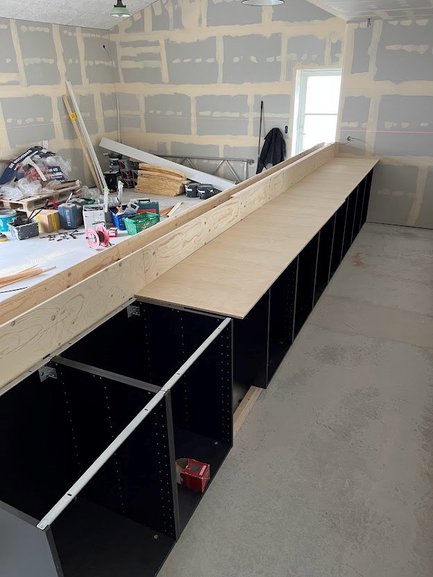

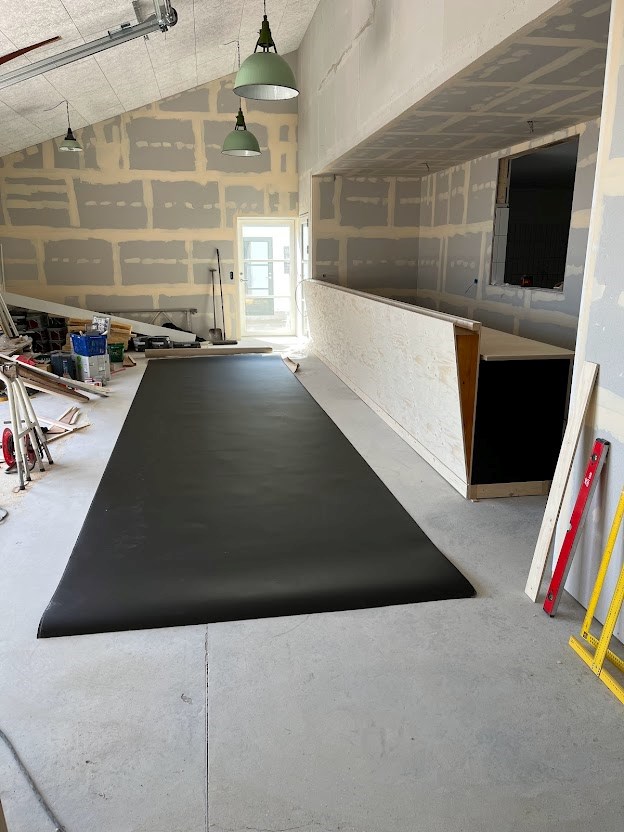

Nu er det måske ikke de mest illustrative billeder men her laver jeg lige netop det PinkHenrik beskriver. Først lægger du et lag krydsfiner ned og så limer du det andet på forskudt, tror jeg forskød det ca 100cm. Brug birkekrydsfiner, det er mere lige end de fleste andre typer krydsfiner. Skær alt på overmål og skær så endeligt til når bordpladen med laminat er lagt på og tør.

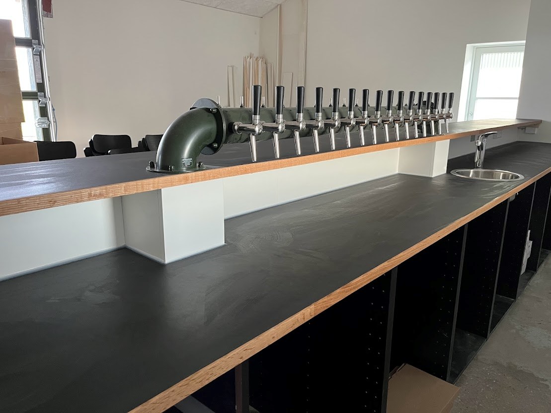

For filan det ser godt ud perhans.
Er det fadøls haner du har på toppen der ?
Og er der forskellige slags øl i dem?

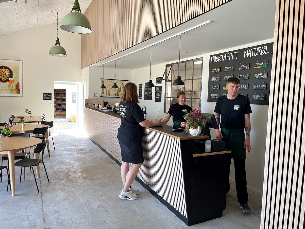

Tak, ja, det er en bar jeg har bygget på Herslev Bryghus, med sort linolium på arbejdsfladerne. Der er forskellige øl i alle hanerne så der er noget at gå igang med.
