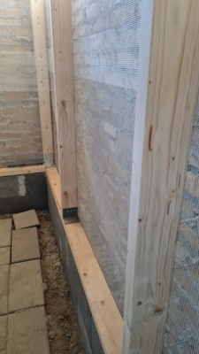

Jeg ved at udbygge/ombygge min carport/værksted til en lukket garage/værksted.
PT er jeg ved at murer ydremuren op og har konstrueret en træ indervæg det skulle ende med en ca. 36cm tyg væg bygget op i denne rækkefølge: fibergips,  60 mm rockwool/træ, 100 mm rockwooltræ, 80mm luft, mursten. Ingen dampspærre.
Men nu er jeg kommet i tvivl om de 80mm luft imellem mursten og rockwool overhovedet giver mening eller om jeg skal fylde rockwool i her også?
Det skal siges der kommer ikke mere end 150mm rockwool i loftet.
Der er del sokkel som vil enden op med at blive en del af indervæggen, har var tanken at isolerer med flamingo og støbe gulv ud til flamingoen, over flamingoen en lægtekonstruktion med rockwool, se tegning.
Hvad tænker i om den?
Nogen kloge indspark ønskes :)
Ingen LDS bud... så jeg måtte jeg søge hjælp i den virkelige verden. Skriver svaret her hvis nogen måtte finde det interessant.
Orden var:
- Luften, behold den! det er sådan det skal gøres 5-6cm ville have været nok
- Flamingo på sokkel og støbe gulv ud hertil, helt perfekt.
