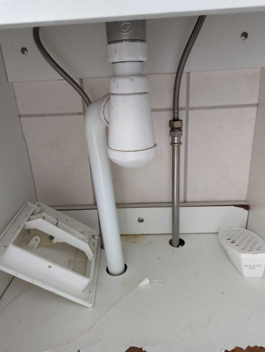

Hej alle.
Hvis man selv skal skifte et underskab med vask pga vandskade hvad skal man så være obs på?

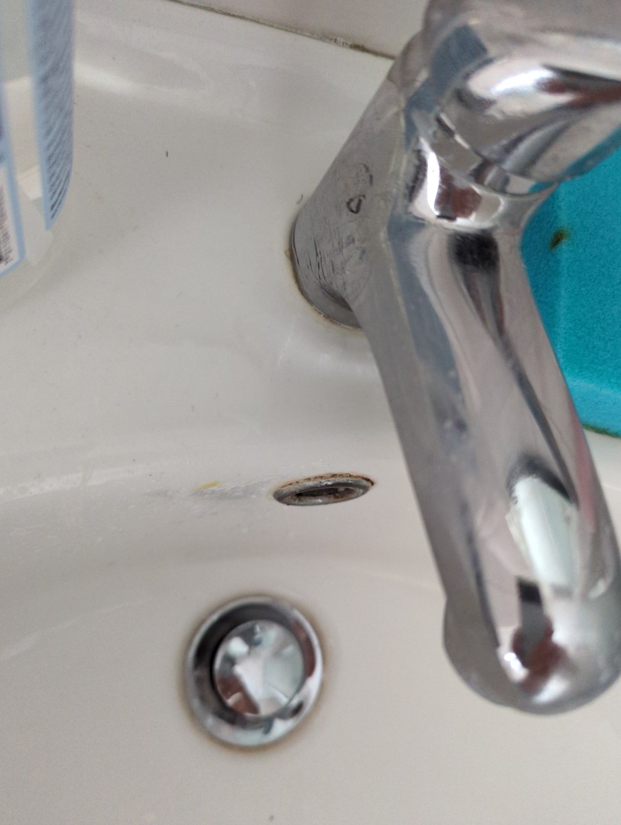

Kan man genbruge armetur fra gammel? Standard mål osv
Skal man skifte alt rør under håndvask også eller er der nogle standardmål der gør at det kan bruges?
Tak på forhånd

Der er standardmål på alt det, du nævner. Men er det i et køkken eller badeværelse. Det har betydning for, hvordan det gøres. Har du ikke et par billeder af stedet?
 Tak og der er tale om badeværelset.
Skabet skal jo udskiftes og derfor er vask nok også nød til at skiftes og det lyder utrolig kompliceret i mit hoved🤢

Det er ikke sikkert at hverken vask eller blandingsbatteri skal skiftes. Hvis du ikke fortæller det til nogen, så går I bare i gang. Husk at lukke for vandet først. Monter evt. et par ballofix på det varme og kolde vand.
Tak for svar men nu kan jeg desværre ikke lukke for vandet på badeværelset
Men hvordan er det med vask kan den monteres på forskellige skabe eller skal det være et specifikt mål på skabet eller er der lidt råderum for som sagt er det kun skabet resten virker fint 😄alså ville jo være fedt hvis man bare kunne fjerne skabet kun og så bare sætte et nyt på

Jeg tror du må have din bekendte på besøg til at tage mål til et nyt skab.
Hvis der er selvstændig vandmåler(e) i din lejlighed kan du ret sikkert lukke for vandet der.
