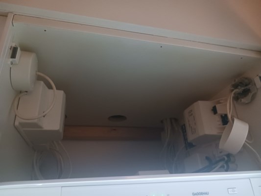

I mit køkken har jeg 15 halogen-spot tilsluttet 2 jern-transformatorer. Endvidere er der i min EL-tavle tilsluttet en Eltako lysdæmper. Hele installationen er cirka 20 år gammel.
Fra den ene dag til anden holdt alle halogen-spots op med at virke.
Er der nogle der har en ide om, hvor fejlen kunne ligge? Kan en lys-dæmper blive defekt, og hvordan ved man om det er denne, som er årsagen til problemet?
