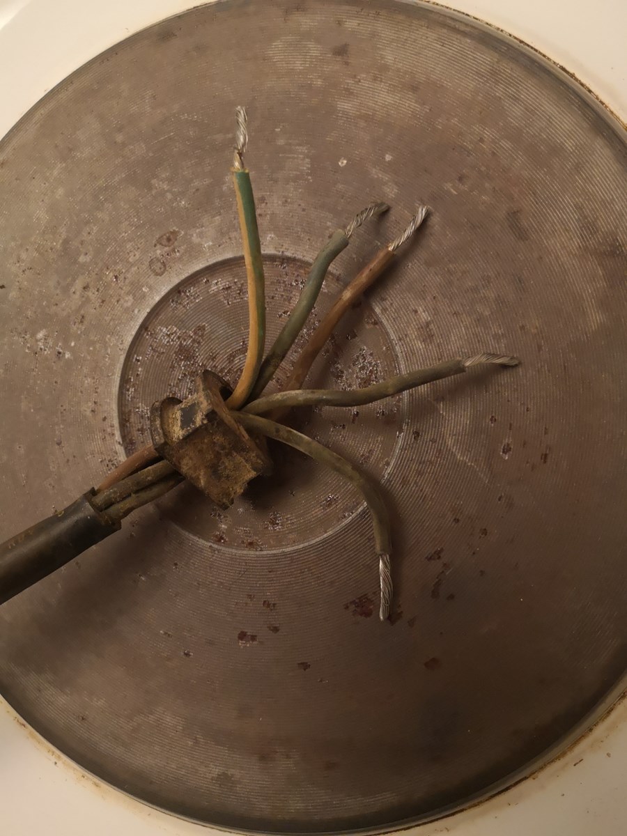

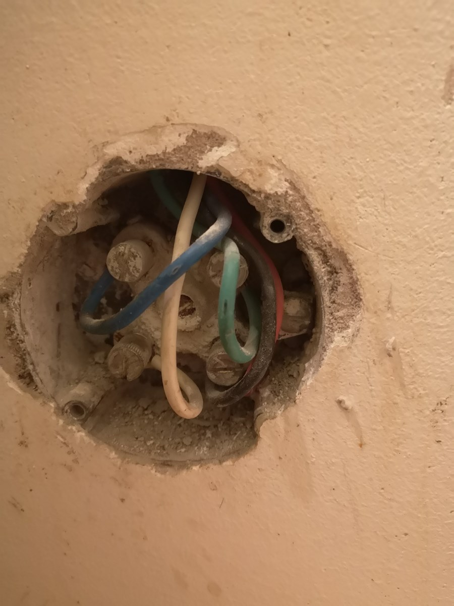

Jag afmonterede mit komfur, men fortrød det og behøver nu koble det tilbage igen, men er ikke sikker på rækkefølgen. Kan nogen hjælpe mig med hvilke ledninger på billederne som skal gå til hvilke?
Væg:
Hvid
Blå
Sort
Grøn
Rød (ser ud til at være jord)
Komfur (i rækkefølge efter billedet):
Gulgrøn
Blå
Brun
Sort
Sort
Mvh. Jacob

Det er for risikabel at svare på ud fra det oplyste. Farvekombinationen er fra før ca.1970, men der er overgangs perioder hvor der blev monteret lidt forskelligt farve koder.
Enten skal du måle eller også skal du  tage dæksel af ude ved sikrings gruppen og vise et billede af tilslutningen der.
Hvis du har multimeter så stil denne på maks. Volt AC
Kan du måle 230 v fra den sorte til hver af de 3 andre farver, så skal denne monteres sammen med den lysblå fra komfuret
Rød i installation sammen med den gul/grønne
De 3 sidste er det så lige meget hvilke de monteres sammen med.
