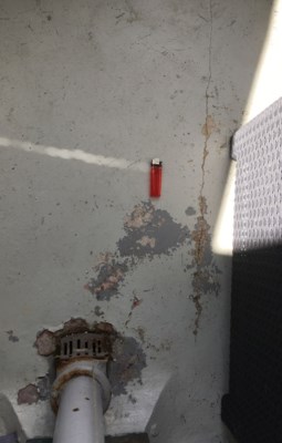

Jeg har slet ikke fået nogen svar på mit opslag og reperation af betongulv. Er der slet ikke nogen der kan hjælpe?

Du kan sagtens lukke revnen med det du har fundet frem selv, men revnen skal først ridses op, så den er åben nok til at det kan komme i.
I de fleste etageejendomme er det et fælles anliggende når der er tale om støbte dæk mv. så du kunne jo lige nævne overfor bestyrelsen at du har en revnet betonplade. Det kan være at de både finder det interessant, men også vil hjælpe med at løse det.
Det virker en smule bekymrende at revnen aktivt bliver større, det kan betyde at betonpladen er ved at give efter for det påtrykte moment. I så fald vil din reparation kun holde på kort sigt.

Det har været forbi ejendomskontoret for nogle år siden og som med det meste andet i ejendommen er der ikke sket noget siden, så nu tænkte jeg at jeg ville forsøge at reparere det selv.
Kan du forklare mig hvad den sætning: "at betonpladen er ved at give efter for det påtrykte moment" betyder? Det lyder alarmerende, men udover at det lyder som om den kan brase sammen, så har jeg brug for en oversættelse.
Er der noget jeg kan gøre for at undersøge om det er det, der er ved at ske, eller skal der er bygningssagkyndig eller lign. til at vurdere det?
Lad være! Facader og altaner i etagebyggerier hører under ejendommen. Det er ikke LDS arbejde (forestil dig at du kommer til at fræse ned i armeringen), og hvis du hyrer en professionel til at gøre det står du stadig med hele ansvaret hvis den braser sammen senere. Ingen forsikring i verden dækker den slags.
Det højeste du kan gøre er, at evt. forsegle overfladen med f.eks. epoxy, men selv den løsning er tvivlsom (indelukket fugt?).

Jeg tror jeg ville tale med hhv vise fet til vicevært e.l. Han kan måske klare forbindelsen til ejendomskontoret på en effektiv måde.
Hvis det ikke er en brugbar metode villejeg ud over at henvende mig direkte, sende mail med billeder til ejendomskontoret og evt. med kopi til andre højere oppe i systemet. Både for at vise alvorligheden, men også for at kunne dokumentere at jeg har anmeldt skaden.

God pointe, jeg havde nu ikke tænkt mig ligefrem at fræse, men jeg kan godt se hvad du mener.
Ser det virkelig så slemt ud?
 Ja, jeg er nok bare nødt til at gå den vej igen. Tak!

 Altså altanen holder sku nok mange årtier endnu, men sådanne ting skal være helt i orden. Det er absolut ikke gør det selv arbejde. Jeg ville ikke være bange for sikkerheden eller noget.

Nej, jeg synes ikke det ser slemt ud, men billedet viser jo kun revnen i overfladen. Hvordan det ser ud inde i materialet er der ingen af os der ved. Hverken nu, om et år eller om xx år. Derfor skal det minimum undersøges af nogen der har forstand på det.
 Tjek! Tak for svar :)
