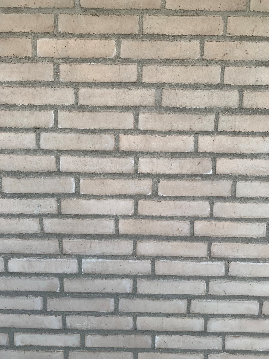

Sagen er den, at vi tilbage i 2020 har bygget nyt hus.
Vi har dog altid haft problemer med vores murværk især vores mørtel.
Vores bygge firma er kommet frem til, at de vil udkrakelere mørtel på 2 ud af 4 facader for så at fuge det op igen.
Er der nogen her der har erfaring med dette, og vil der komme store farve forskelle ifht vores andre facader?
Vi overvejer om vi skal have hyret noget hjælp ind da vores viden omkring dette ikke er så stor.
Hvad tænker I?
På forhånd tusind tak for hjælpen

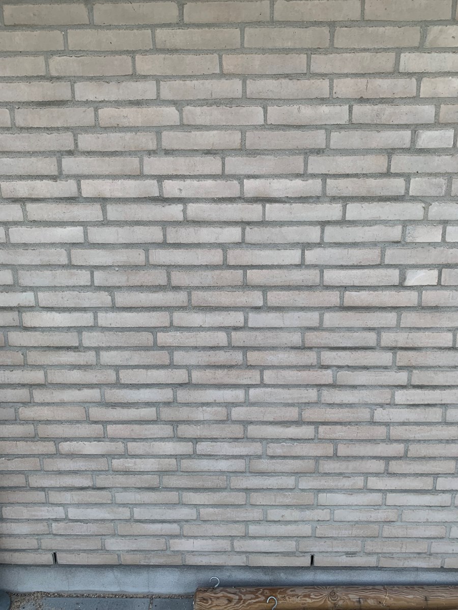

(De første to billeder er fra de “gode facader” som de ikke vil gøre noget ved. Vi synes dog ikke at de ser super ud.

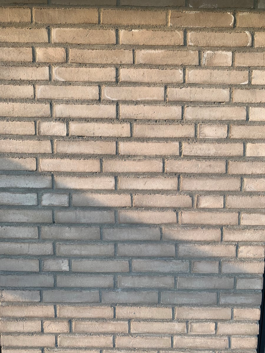

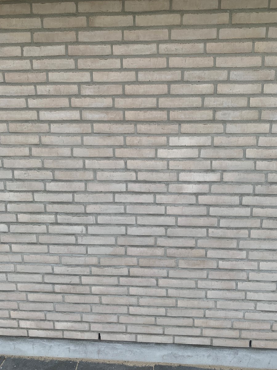

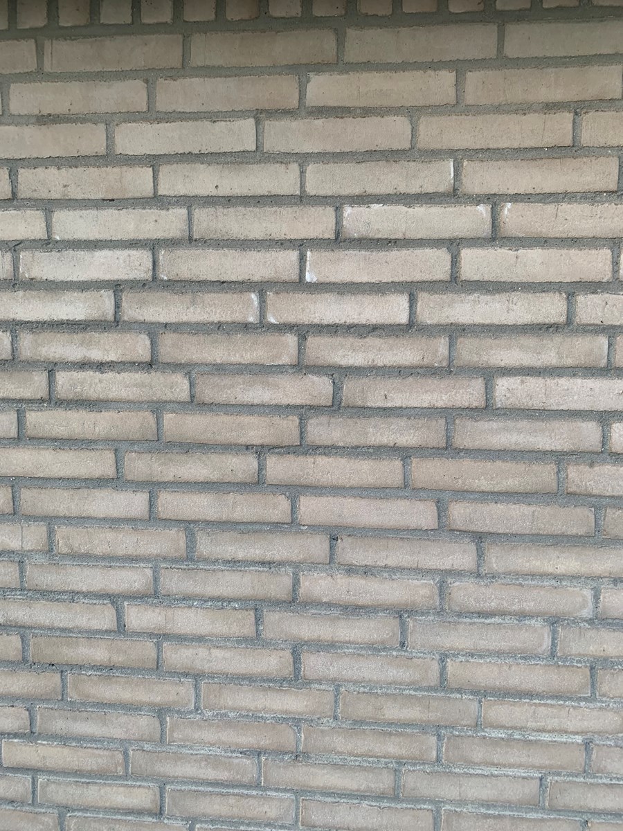

De tre sidste billeder er facaderne hvor de vil kradse mørtel ud)
Hvad er problemet med mørtlen ?
Måske det mangler at få lidt syre til afvaskning ?
Problemet med mørtlen er at den smuldre og mange steder er der store huller.
Byggefirmaet har besluttet at den skal skiftes på to af facader, mine bekymringer går derfor på, dels om det kan lade sig gøre uden at komme til at ødelægge mursten, samt om forskellen på facaderne bliver meget tydelig ifht de facader de ikke vil lave om?
Når de fuger hele sider om med samme blanding som oprindeligt og murværket ikke er ældre end 3 år vil det være meget svært at se forskel et par måneder efter arbejdet er færdiggjort.
Hvis fugerne er så porøse vil udfræsning ikke gøre skade, det plejer det heller ikke at gøre alligevel.

Mange tak for svar, det beroliger mig lidt.
