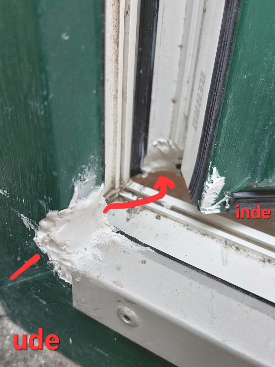

Jeg har en gammel kabelføring gennem en yderdør til min kælder. Den har ikke før været et problem da området foran døren er overdækket. Men et nyligt skybrud og et overvældet kloak-system gjorde at der alligevel sev en smule regnvand ind i kælderen. Naturligvis mens vi var væk🤣 Jeg er igang med at hive fugtige og små-mugne gulvplader osv af og tørre hele rummet godt igennem før der skal lægges nye. I mellemtiden vil jeg mægtig gerne have lukket for kabelføringen.
Jeg er lidt på uvant grund i det hele taget, og blev lidt i tvivl om det jeg havde gang i måske var den bedste måde at gøre det på. Så nu håber jeg lige at få et erfarent øje henover skulderen herinde for at se om det er helt i hegnet.

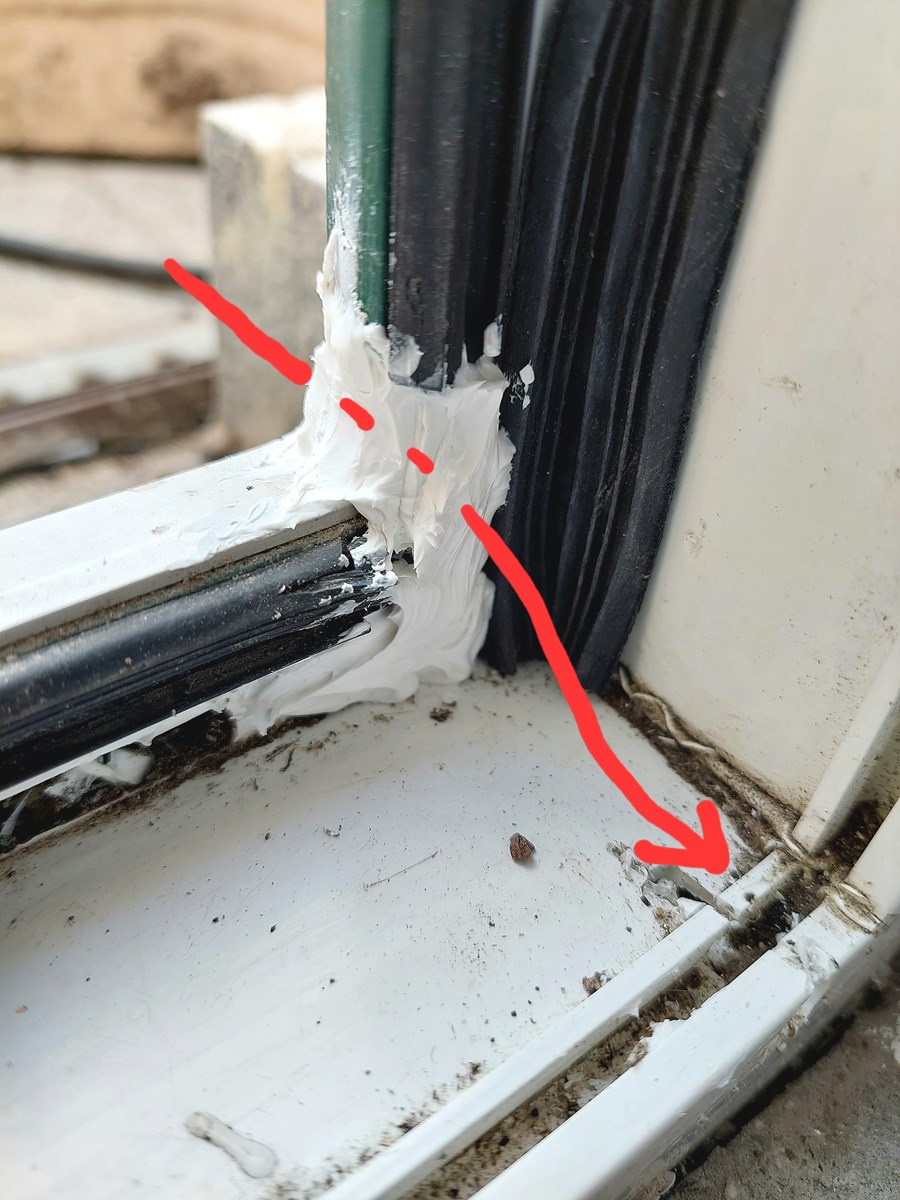

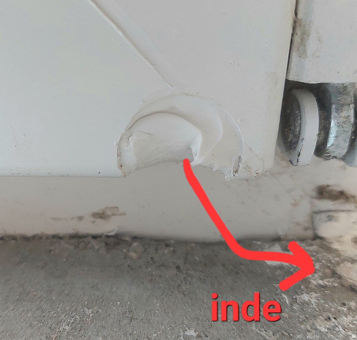

Jeg har forsøgt at lappe hullet vha maler-acryl (se billeder). Det ser ikke kønt ud ligenu men det skal naturligvis lige forskønnes og males over osv når jeg er færdig. Er det en ok måde at gøre det på eller har det erfarne folk herinde nogen tips til mig?😊

det dårligste valg , acrylfuge kan ikke tåle det mindste vand , uden at blive opløst
Nu er du jo godt i gang så det er lidt sent at komme med gode råd.
Maler-acryl kan ikke slibes på en nem måde, og især ikke i hjørner som det her. Så den endelige facon skulle have været lavet med det samme. Det gør man med fugepinde som har stået i sæbevand. Så kan man godt lave lidt profil i det. Det er heller ikke egnet til uden dørs brug.
bredker skrev den 10-09-2023 12:35:41
 Ah. Ved ikke hvordan jeg kunne have overset så vigtig en detalje🤦‍♂️ Hvad bundersøgelse jeg bruge istedet? Kan stadig nå at fjerne det jo
