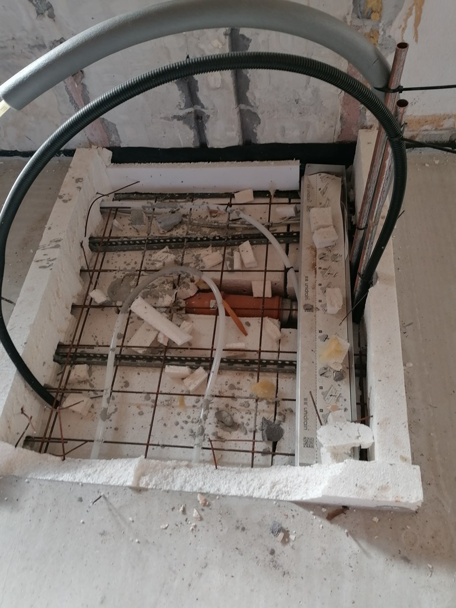

Jeg har fået støbt nyt gulv med udsparing i brusenichen. Jeg aftalt med min murer jeg selv sætter gasbeton vægge op. Jeg skal have en gasbetonvæg til højre for unidrain som unidrainen skal monteres i. Men mureren har lavet udsparing 5-10cm bagved også (se billede) så nu mangler der "gulv" at sætte gasbetonen på.
Jeg kan ikke umiddelbart gennemskue hvad han har tænkt? Nu er han rejst på ferie og jeg vil gerne have sat den væg op.
Kan jeg selv støbe de 5-10 cm beton (til højre for unidrainen) og sætte gasbetonen/væggen oveni?
Det bliver ikke godt at støbe sådan en stump til at bære muren. Du må vente til hele gulvet er støbt færdig.
Men skal unidrainen ikke skrues fast i gasbeton/væggen inden man støber?
Jo det er den gængse måde, men så skulle der have været en sokkel nedad. Men når nu det er sådan her så må unidrain holdes fast på en anden måde og væggen sættes efter det.
fastgørelse på væg er blot en nem måde at holde rette afstand og vandret på. når man kommer med beton. Den kan også holdes fast med hjælp fra et bræt.
