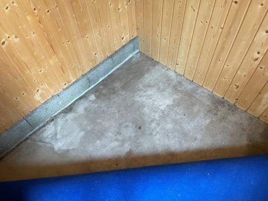

Her ses et hjørne af gulvet
Under alle omstændigheder, skal du fjerne gulvtæppet, og lade gulvet tørre op, og i det hele taget se hvordan det er med fugt.
Kunne det ikke være en løsning, bare at have det som betongulv?
Ellers klinker, eller male gulvet..

Helt klart. Jeg fjerner tæpper i dag. Er der noget særligt, jeg skal holde øje med ift betongulvet?
God ide at male! Er det så epoxy, der er vejen frem?

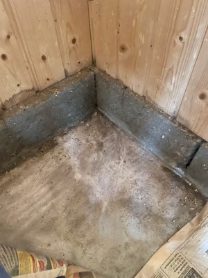

Her 2. Hjørne
Ja epoxy maling kunne være en mulighed.
Jeg ville lade gulvet stå i rå beton, og holde øje med om der kommer fugt, bliver gulvet sommetider lidt fugtigt, tror jeg et råt betongulv er bedste løsning, da gulvet kan ånde.

Jeg ville beholde det i rå beton og etablere noget passiv ventilation - på det første billede kan man se at bunden af profilbeklædningen har suget vand på et tidspunkt.
Hvis man er usikker på om der er/kan forekomme opstigende fugt evt i kombination med frost er epoxy ikke en god kandidat, det kan ikke holde vedhæftningen mod fugtigt underlag pga det er så hårdt.
Klinker vil holde bedre men ligesom med epoxy også med risiko for at evt opstigende fugt finder en anden vej og evt slår fra hvis det fryser mens det er opfugtet.

Tak for tips! Jeg holder det råt i første omgang 🙌
