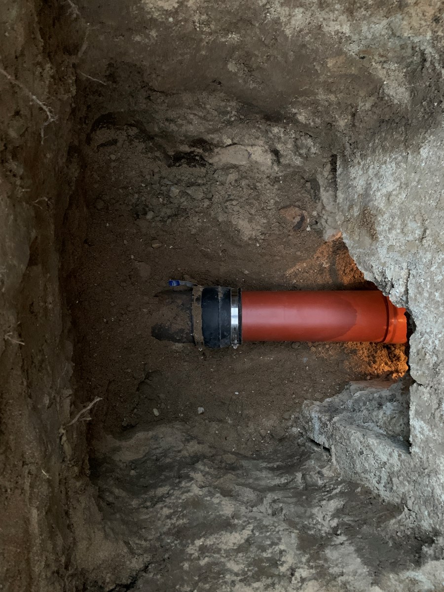

Jeg har haft en kloakmester til at skifte kloakrør i forbindelse med renovering og skal nu til fylde hullet op som er gravet på udvendig side af sokkel.
Kloakrøret går igennem en større åbning i soklen. Jeg tænker at fylde hullet jeg har gravet op med sand, og også fylde åbningen i soklen med sand. Men bør jeg gøre et eller andet andet/mere ift åbningen i soklen? Se billedet..
Fyld hullet omkring røret med sokkelpuds. Skulle du få brug for at komme til rørene igen om mange år, så er pudsen men at fjerne.
