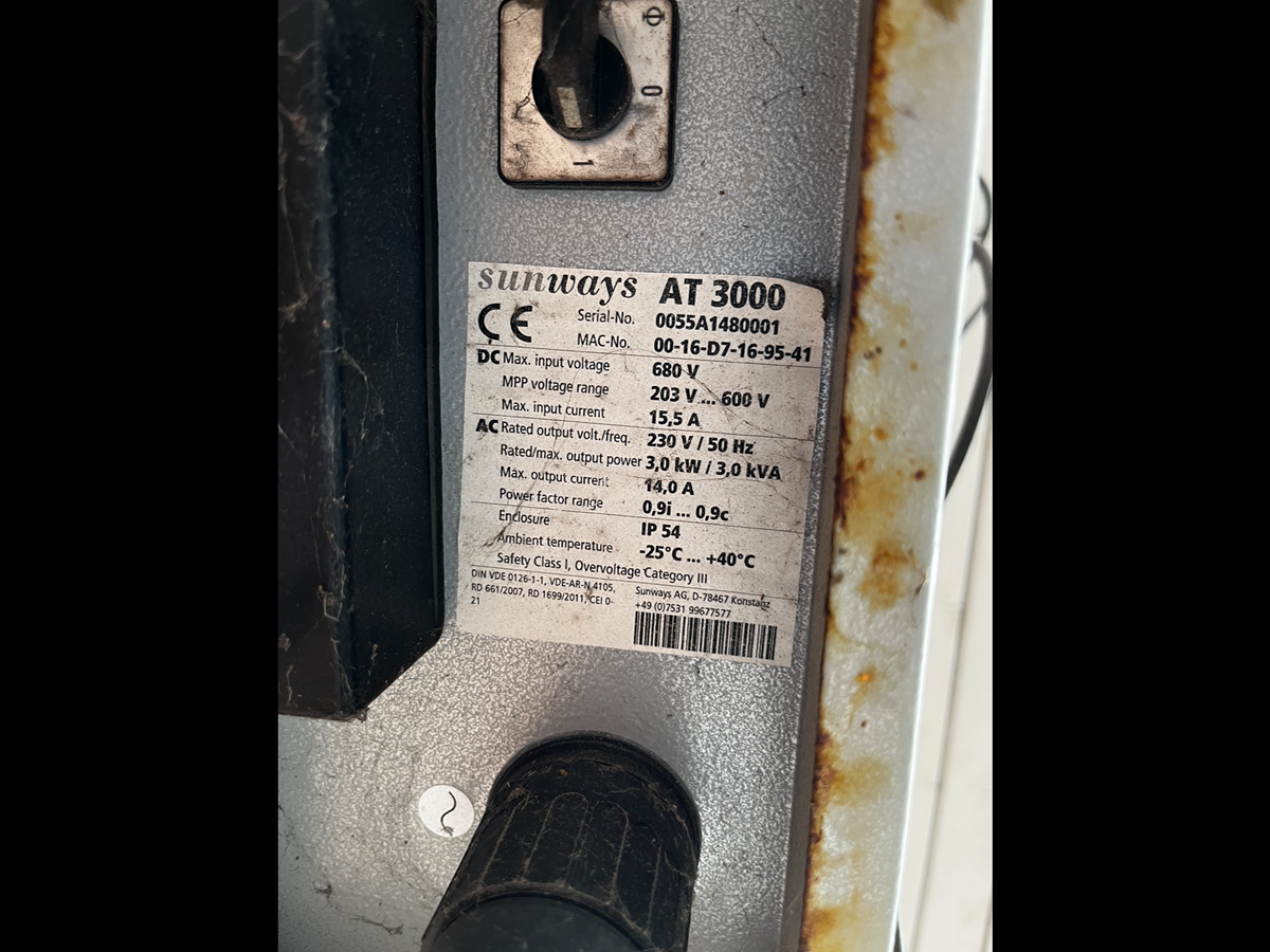

har fået 2 invertere og vil gerne købe nogle solceller til mit tag
men hvad skal jeg være opmærksom på, der er noget med startstrøm, så man sætter panelerne i serie til man er inden for inverteren min og Max er det korrekt ?
kan man montere flere watt solceller en inverteren kan klare ?
mvh Klaus
Her er et billede af inverteren

Altså MPP voltage range går fra 203 volt til 600 volt, jeg har plads til 10 store solcellepaneler som er på ca. 40-60 volt pr. Stk og imellem 400 - 500 watt afhængig af model
så hvis jeg har forstået det rigtigt så starter inverteren kun hvis den for minimum 203 volt, og jeg kan komme op på Max 3000 watt,, hvilket bliver lidt svært da jeg enten har svært ved  at komme op på minimum volt eller når at komme op over de 3000 watt
så jeg skal finde nogle paneler der giver et højt volt og mindre watt, for tænker det vil være smartest at ramme så tæt på de 600 volt som muligt, er det korrekt ?
Har du overvejet at spændingen på solcellerne kan variere med hvor meget de bliver belyst, altså hvor meget solen skinner. Prøv at måle spændingen under forskellig mængde lys.
