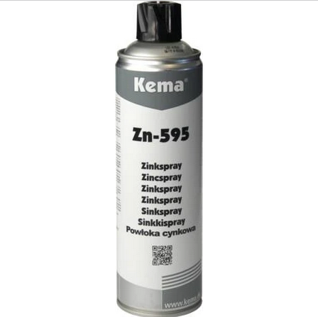

Zinkspray er meget velegnet, så kommer det også til at ligne det galvaniserede, og det holder super godt.
Jeg har rigtig god erfaring med denne her, den koster lidt, men synes den så rigeligt er pengene værd.. ​Link​​​
Mange tak for svaret. Vil gi det et forsøg. Henrik
