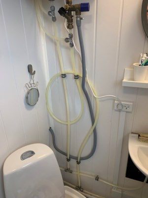

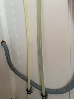

Misfarvning i pex-rør Nick45 5 09-09-2023 09:36 Der er opstået en blålig misfarvning indeni det pex-rør der fører koldt vand op til vandvarmeren i vores skurvogn. Er der nogen der har et bud på hvad det kan skyldes?Og er det nødvendigt af skifte det ud eller kan man gøre noget andet? 9 svar Følg tråden Annonce Annonce Annonce
Gregeren 5657 2830 09-09-2023 09:54 Du skal lave en ionfælde, som forhindrer messing eller kobber at mødes med jernet i tanken.I praksis er det blot at tage et længere stykke pexrør, så man kan lave en enkelt Krølle/sløjfe således at ionerne skal gennem et loop. Det plejer at være tilstrækkeligt.Jeg tænker lige om du mon har husket envejsventil/sikkerhedsventil på indløbet til tanken? Elektronikteknikeren

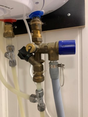

Nick45 Trådstarter 5 09-09-2023 22:03 Gregeren skrev den 09-09-2023 09:54:20Du skal lave en ionfælde, som forhindrer messing eller kobber at mødes med jernet i tanken.I praksis er det blot at tage et længere stykke pexrør, så man kan lave en enkelt Krølle/sløjfe således at ionerne skal gennem et loop. Det plejer at være tilstrækkeligt.Jeg tænker lige om du mon har husket envejsventil/sikkerhedsventil på indløbet til tanken? Ok her er et billede af samlingerne under vandvarmeren - det ligner at der er en sikkerhedsventil?Men der er en t-samling lige under ventilen så loopet må laves nedenunder - og så bør t-samlingen vel skiftes ud?
S. Fabrin 19672 4400 09-09-2023 22:10 Billedet viser sikkerhedsventilen, så det er OK. Loopet kan du lave under T-stykket uden at fjerne det. Har du undersøgt hvad misfarvningen kommer af og om det betyder noget? fase Annonce
Gregeren 5657 2830 10-09-2023 11:28 Ja den er jo fin. Skift slangen for en sikkerheds skyld.Jeg kan ikke rigtig se om det lille stykke over t-stykket også er misfarvet. Det fremgår ikke tydeligt på billedet. Elektronikteknikeren

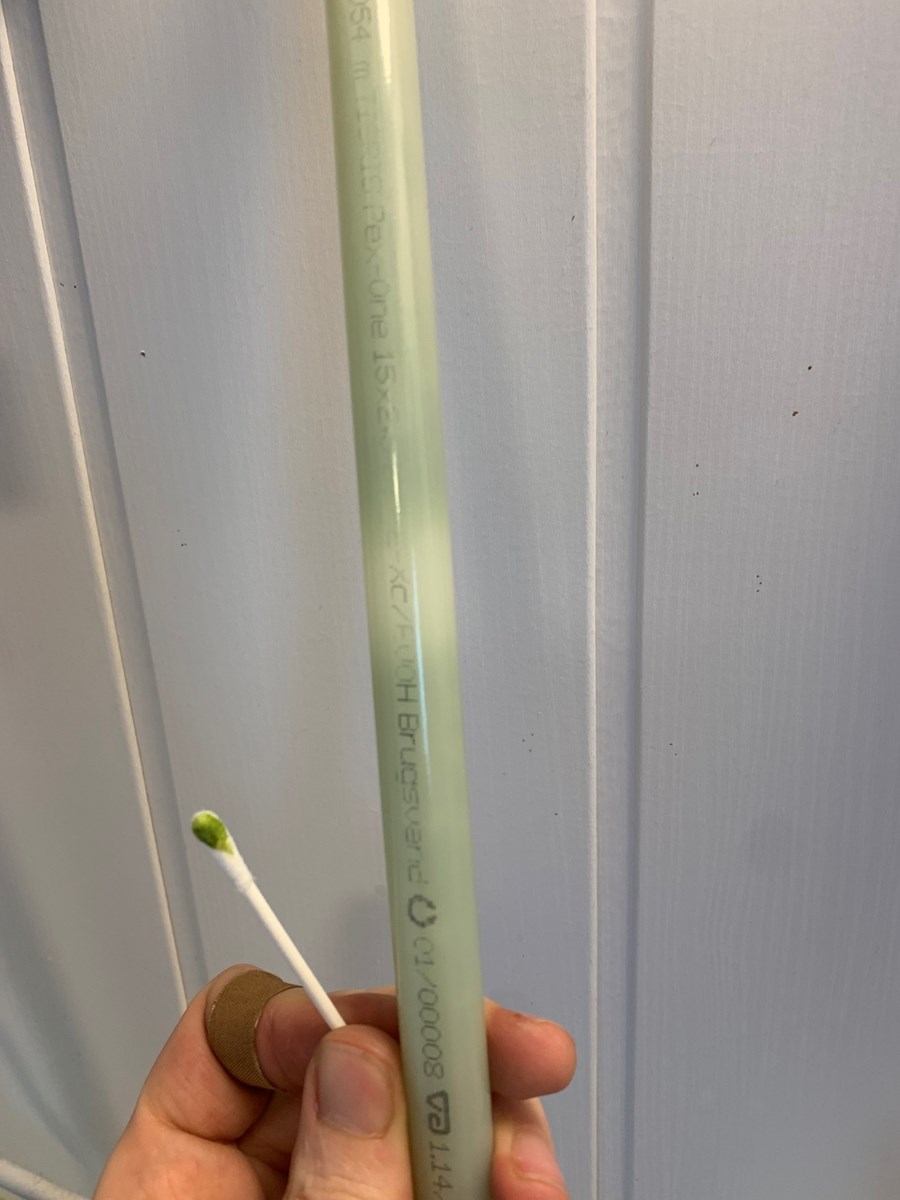

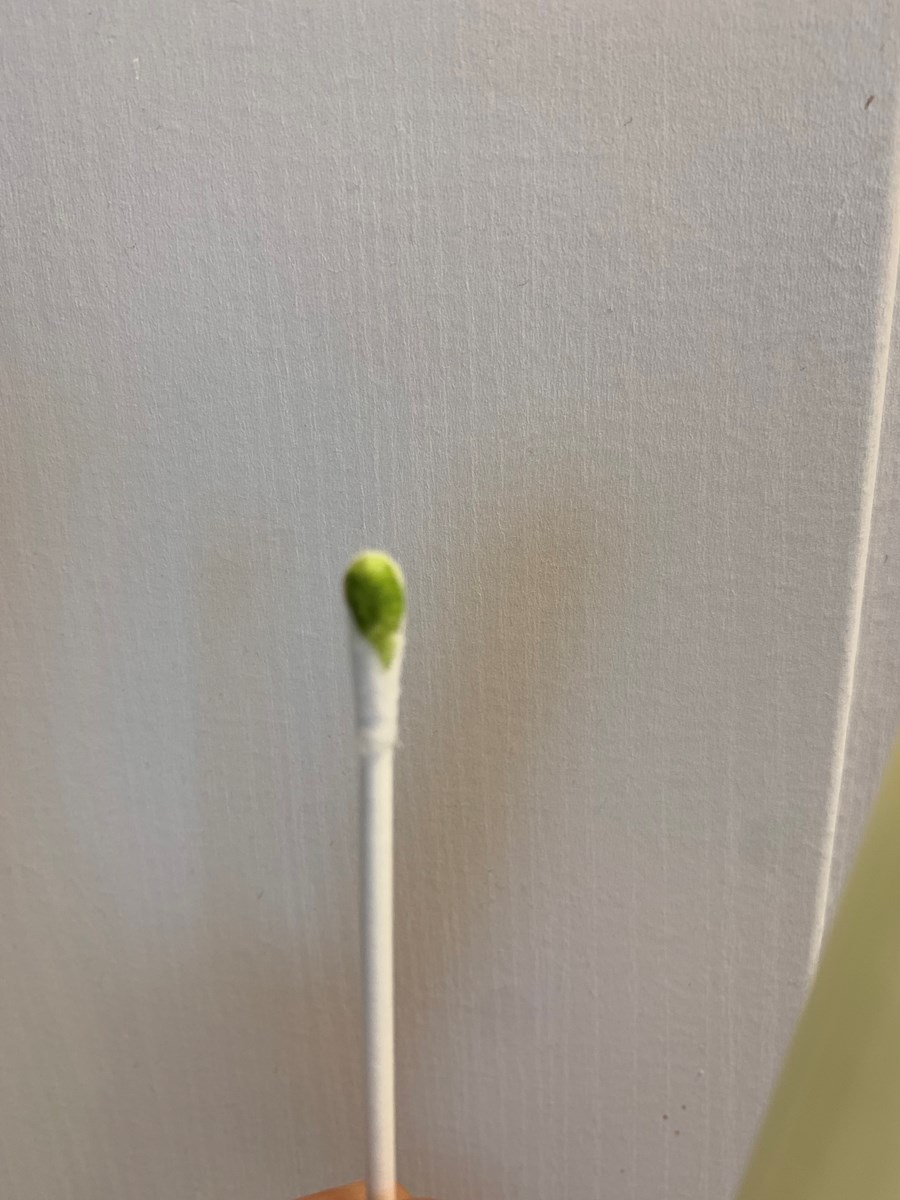

Nick45 Trådstarter 5 29-09-2023 17:51 Lige en opdatering - nu er røret skiftet ud og der er lavet loop.Har skrabet lidt af det grønne ud af det gamle rør - det ligner algevækst?? Hvilket kan forklare at der ikke er grønt der hvor monteringsringene har dækket for lyset. Men hvorfor kommer det kun i det ene rør og ikke de andre?
