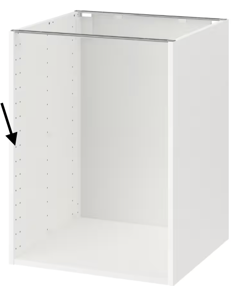

Jeg skal installere nogle nyindkøbte 153 graders utrusta hængsler i et FAKTUM køkkenmodul fra IKEA - FAKTUM er blevet erstattet af METOD, de minder om hinanden men er forskellige.
Er der nogen, der kan oplyse afstanden fra centrum af det yderste hul til kanten af modulet på et METOD-MODUL?
Se pil på mit billede...
Hullernes placering er blevet ændret i METOD i forhold til FAKTUM.

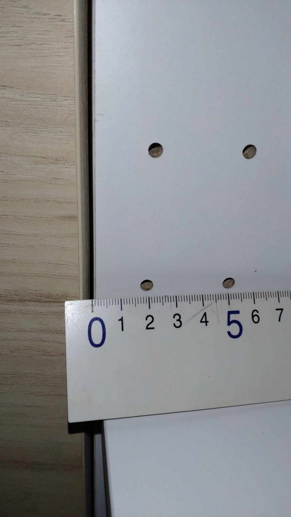

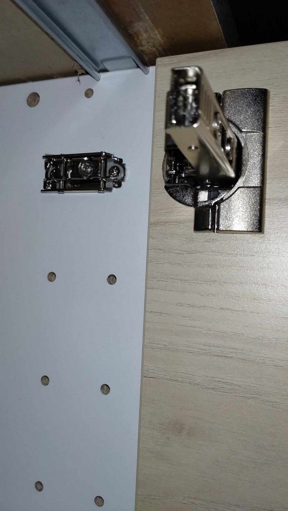

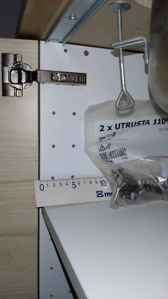

Jeg har Metod underskabe og Utrusta 110 grader hængsler, købt ca. i marts i år.
Der er 2cm, som på billedet.
Når jeg måler med en skydelære, viser den 21mm.
De 28 mm er på et Faktum modul. Tilsyneladende misforstod jeg spørgsmålet.

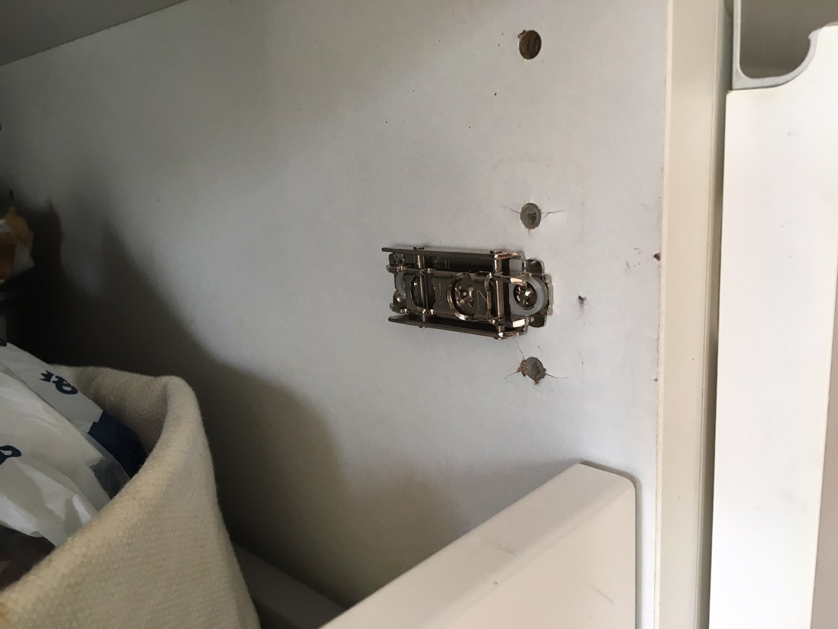

Fantastisk, tak Bent - så skal jeg bore et nyt hul 7-8mm længere ude mod kanten. Lidt problematisk, når hullet er 5mm i diameter, gad vide om det kommer til at holde?
Så limer du en trædyvel i hullet, som ikke skal bruges længere.
I mangel af dyvel, så snitter du selv eller som nødløsning fylder hullet med tændstikker og trælim.
